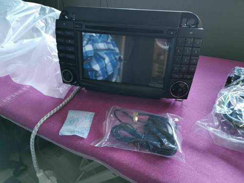

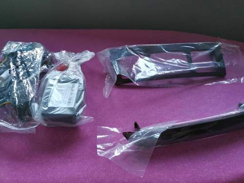

Wollte nur mal kurz reinschauen damit nicht der Gedanke aufkommt es hätte sich bereits erledigt. Die S-Klasse steht vor der Garage und wartet auf schönes Wetter, da die Woche der Umzug war und wir auf 250 unzugskartons sitzen, dauert es etwas.
Nachher noch Bilder, heute ist Kommunion angesagt.
Schönen Sonntag allen.
Christina
Erisin 7882s
Zubehör inkl. Most Adapter
@mspeugeot ich dachte schon dein neues Teil geht schon, angeschlossen an der Bügeleisenschnur, weil man ein Bild sieht. Aber das ist wohl nur die sich spiegelnde Bügelwäsche. ;-))

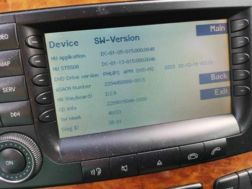

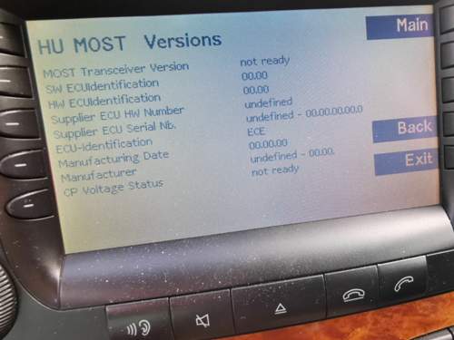

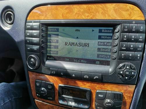

Mach mal ein Bild von dem Comand was im Moment im Wagen ist, damit man eine Ahnung bekommt von wo du ausgehst. Vielleicht auch den Typ, oder hatten wir den schon? Wenn nicht, den findet man im Menü. Auf Radio stellen dann Mute+1+3 gleichzeitig für einige Sekunden. Dann die Menüs durchscrollen und evt. Bilder machen. In einer Darstellung ist auch der Typ A220 820....
Alsbald wir wieder zu Hause sind.
@Bamberger_1
So Bilder vom Radio Menü.
@mspeugeot Da muss es noch mehr geben in diesen Menüs. Hier sind die Geräte Typnummern nicht dabei. Bzw. auf der ersten Seite findet man die Daten nicht. Evt. ein MOST Bus Problem??

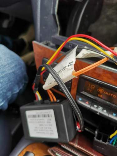

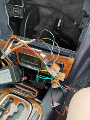

Habe jetzt endlich mal zeit gefunden mich näher damit zu beschäftigen und brauche (wer hätte es gedacht) schon einen Anstoß, das Comand ist ausgebaut und das Android sowie der Most-Adapter verkabelt. Leider tut sich nichts, auch das war von euch ja schon vermutet, meine Probleme lassen sich auch nur bedingt eingrenzen daher hoffe ich zuallererst auf Hilfe zu nachfolgenden Fragen.
!. Im Schacht liegen Most, 12V, Masse sowie eine 10V führende Leitung die ich nicht zuordnen kann, klemme ich das Radio nur an + und - so startet es wie gewünscht und bleibt natürlich an da noch keine Verbindung zum Can.
In dem Moment blinkt die Most-Leitung für kurze Zeit um nach fehlender Antwort bald die Lust verliert. Welche Funktion hat das 3. Kabel ?
2. Da der Mostadapter keine Signale sendet (augenscheinlich) und mir die Möglichkeit eines externen Tests verwehrt ist, müssen alle Teilnehmer (ausser AGW) vom Bus genommen werden ,also Telefon-Wechsler-Navi ?
3. Wie bekommt die Endstufe bzw. das AGW die Info das es sich einschalten soll bzw. am bus horchen ?
Vielen vielen dank für jegliche Hilfe, denn ein Rückbau kommt nicht in Frage, hatte im Audi Android und möchte auch jetzt wieder eines, auch möchte ich zuerst die Most-Lösung ausgiebig testen bevor irgendwelche Kabel durchs Auto gezogen werden.
lg Christina
P.S. bitte Geduld da ich in der Woche echt nur wenig zeit habe mich darum zu kümmern, oft auch gar keine.

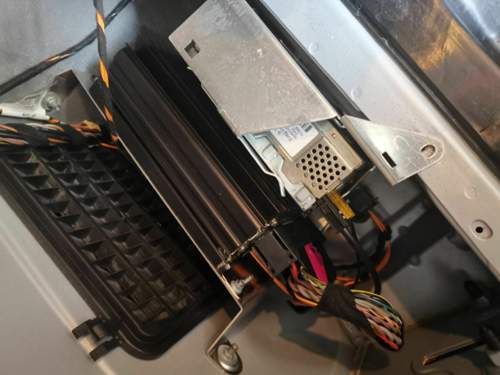

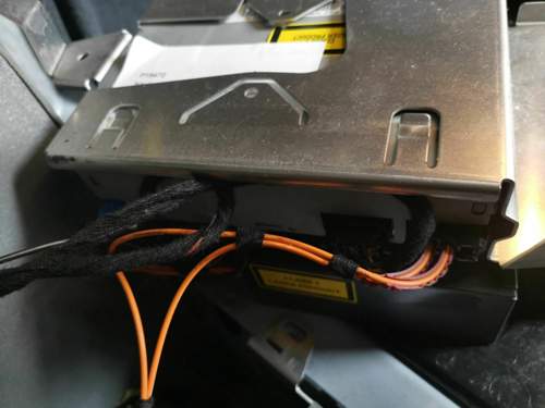

Also der most Adapter funktioniert nicht, langsam mit etwaigen unken rufen schließlich könnte er auch defekt sein, bin mit dem Händler in Kontakt.
Habe auch mal den Kofferraum freigelegt, Bild unten, was mich aufgrund der ahk etwas genervt hat.
Den Wechsler und Navi baue ich aus und verbinde die vorhandenen most Leitungen, leider alles etwas quälend da wenig Zeit dafür vorhanden.
Melde mich wann ich weiter bin.

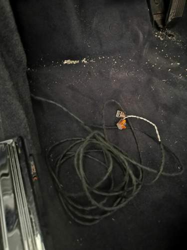

Moin alle zusammen so das ist die letze Nachricht die ich erhalten habe von den Verkäufer!
Die sagen es gibt die kabel im Auto ich soll die finden wo könnte noch außer im Kofferraum direckt was liegen ich packe noch ein Bild vom Kofferraum rein guckt euch das an und sag mal bitte was dazu ! Danke schonmal
Mfg
