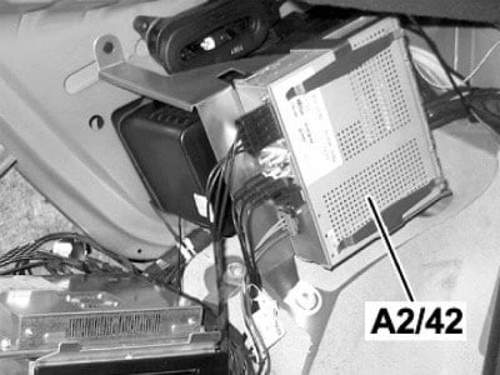

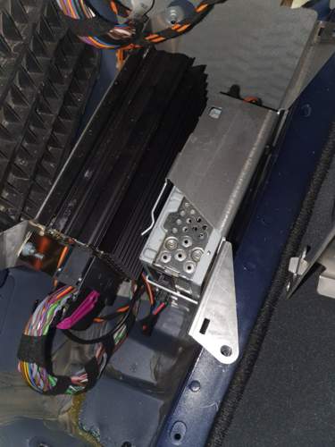

Danach Tuner lokalisieren. Dieser sitzt über dem Amplifier / CD Changer auf Höhe der PSE Pumpe
(Bild1)

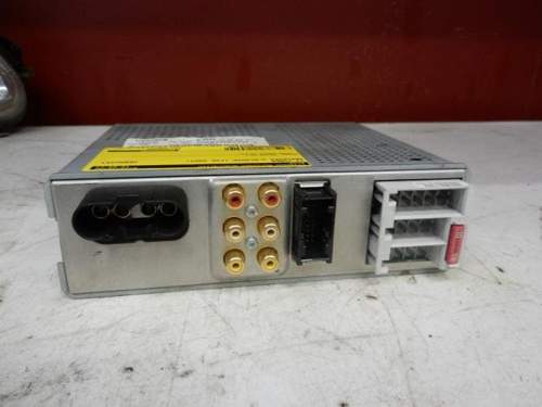

Der Tuner selbst sieht so aus: (Bild 2)
Es gibt den Tuner in 2 Variationen:
(Bild 3) Einmal mit Cinch bzw. RCA-Anschlüssen (Glückwunsch, du benötigst KEIN Multimedia Kabel o.ä.) und
(Bild 4) einmal mit OHNE Cinch Anschlüsse (Multimedia-Kabel wird benötigt)

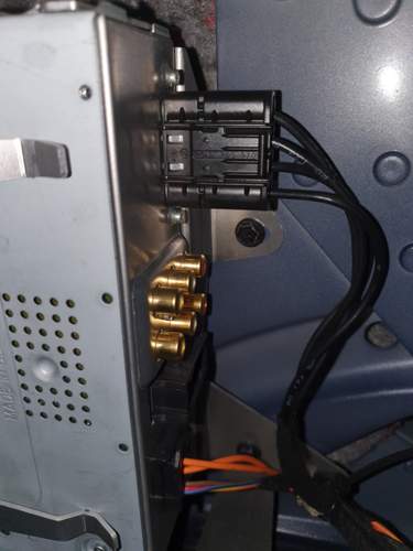

Anschluss des Dongles
Anschließend den Dongle an die Cinch Anschlüsse anstecken und erden.
Nehmt hierfür eine Schraube an der Karosserie. Ich habe die für die Rückleuchten verwendet. (Bild 6)
Das 12v Spannungskabel des Dongles (Rot) muss dann noch am Tuner angeschlossen werden.
Hierfür gibt es ein Pin, der 12v liefert sobald die Tür des Fahrzeugs geöffnet wurde bzw. bei Zündung Stufe II (Zündungsplus).
Sobald das Fahrzeug verriegelt wurde, liegt an dem Pin (nach ca. 30 Sekunden) kein Strom mehr an und der Dongle schaltet sich ab.

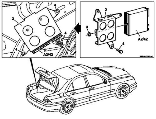

Es ist der Pin 5 am Stecker A des Tuners!
Tuner Pinout Belegung (Bild 5)

TV Tuner location
TV Tuner
Tuner mit Chinch

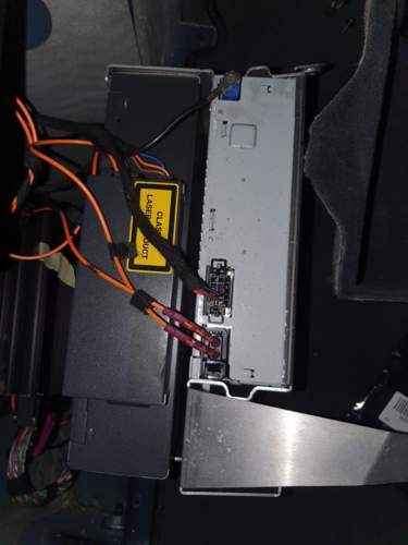

ich versuche jetzt auch so ein Bluetooth Dongle mit Cinch Anschlüssen (RCA-Anschlüsse) zu verbinden.
Bei mir sieht es aber etwas anders aus wie in diese Anleitung oben.
Auto (2004 BJ) hat SA-Code 527 Command DVD APS mit Navigation.
Ich weiss nicht wo ich bei mir 12V Strom ziehen soll. Das Gerät mit die Cinch Anschlüsse ist bei mir anders.
Bilder:
1. TV Tuner mit Cinch Anschlüsse (A211 820 05 97).
2. Navigation und CD Wechsler
3. Verstärker und Unbekanntes Gerät für mich. Diese liegen unter dem Navi und Wechsler
4. Unbekanntes von vorne
5. Unbekanntes von hinten
Vielen Dank für eure Hilfe!

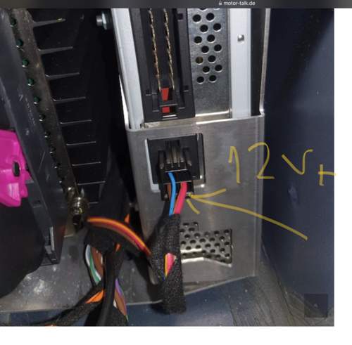

Ich habe jetzt das hier gefunden:
https://w220.wiki/MOST_Television#Wiring_diagram
Dieses Gerät (Becker TV Tuner ECE, Model: BE 7031) was hier abgebildet habe ich auch.
Beim Teil MOST + MQS 4-pin connector wird die Pinbelegung gezeigt. Pin 3 (blau) ist die MOST wake up. Aber ist das gleich Strom?
Soll ich von diesen blauen Kabel eine Abzweigung machen und von dort (hoffentlich) Strom für den Bluetooth Dongle ziehen??
Blau ist nur ein wake up Impuls. Aber wenn du 12V Zündungsplus brauchst sollte das der rot/gelbe sein. Siehe Bild

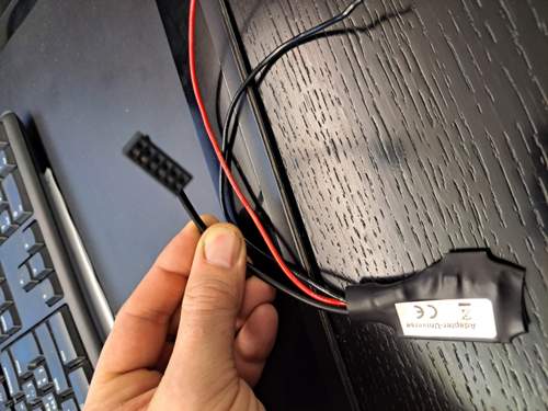

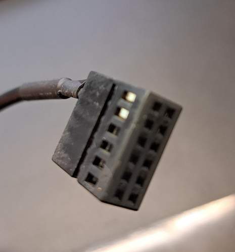

hallo, ich hab eure berträge gesehen, das vorhaben sieht ja echt gut aus tv sollte ich haben...
ich muss mal aufmachen und schauen welchen tuner ich habe.
ich hab da schon mal was gekauft was laut angaben zu meinem auto passen sollte nur dachte ich das kommt ins navi direkt und dachte dann das passt nicht.
kann es sein das es für das vorgesehen war?
siehe Bilder
Kabel
Kabel

Das Zeug könnte schon passen, wichtig sind folgende Bedingungen
1) Der "Adapter" hat mind. 3 Adern (Masse, Audio links, Audio rechts)
2) Du hast das Comand 2.0 A2208205889
3) Dein Comand hat unter SYS den Menüpunkt AUX
4) Du musst entweder die 3 Adern vom Adapter auf den Stecker C2 pinnen, oder die Pins vom C2 auf den "Adapterstecker" pinnen.
Das ist jedenfalls einfacher als die TV-Tuner Aktion, weil du dafür Cinch Kabel durch den ganzen Wagen ziehen musst.

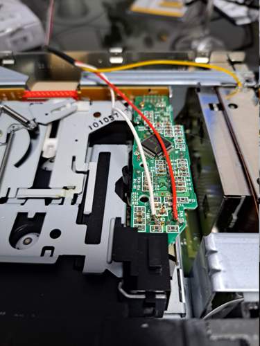

guten morgen,
also ich habe mich jetzt docj mal für die normale aux 3.5mm Methode entschieden... (siehe Bild)
natürlich habe ich inzwischen das gelbe und weisse kabel getauscht ;-)
jetzt gehen auch beide seiten der Lautsprecher.
AAAber jetzt habe ich immer wenn was anfängt zu laufen, einen ton wie wenn man erst auf ein mikrofon klopt,
und wenn ich das tab lade hört es sich auch ganz schlim an ...
aber wenn s läuft und ich denn akku vom tab nicht lade ist`s echt gut :-)
hab ich da mit dem erden dann was falsch gemacht ?
dankeschön und gruss

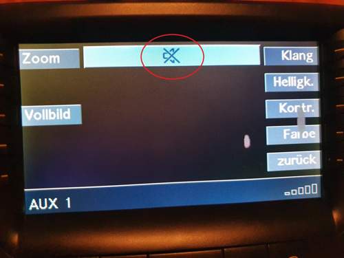

Ich habe heute das Problem, dass beim AUX ein durchgestrichenes Lautsprechersymbol angezeigt wird. Mein Handy ist über ein Bluetooth Dongle an AUX verbunden. Aber Musik kommt keine.
Vor ein paar Wochen hat es noch funktioniert.
Radio, MP3 CD Wiedergabe funktionieren normal.
Weiß jemand Rat?
Vielen Dank.
Videonosound
Audio des AUX hat mit dem Lichtwellenleiter Audio nichts zu tun, das ist ein eigener Bus (RB-Bus). Evt. ist der Bus unterbrochen? Aber das ganze ist ein MOST Comand, da bin ich nicht ganz fit. Evt. mal die Comand Sicherung ziehen und dann neu starten
