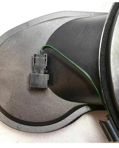

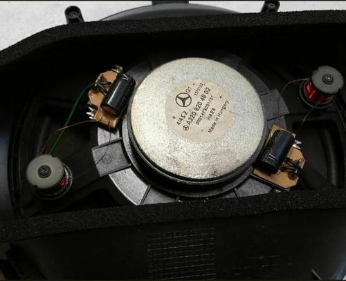

bei meinem W220 (kein BOSE) sind die Türlautsprecher vorne defekt (gerissen).
Nun will ich aber eigentlich nicht mehr die originalen einbauen sondern diese:
https://www.ebay.de/itm/Hertz-K-165-UNO-16cm-2-Wege-Kompo-Lautsprecher-Paar-Hertz-K165-1-Paar/264547037711
Ist es möglich diese Lautsprecher ins Orginallautsprechergehäuse zu verschrauben oder zu kleben? Irgendwas dabei zu beachten oder einfach 1 zu 1 austauschen?
Sind die original Türlautsprecher Tieftöner oder was ist da original eingebaut?
Vielen Dank im Voraus.

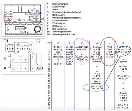

@Kevin.Bergmann030 hier ein Bild deiner Anlage (Kabelbaum). Es ist das oberste Bild. Wahrscheinlich hast du tatsächlich keinen D2B. Ist wohl eine italienische Version. Das ist alles nur normale Kabelei.

Ne, so ist das nicht. Ohne Bose hast du D2B sowieso IMMER, denn hiermit werden alle Audioteilnehmer versorgt. Die Lautsprecher sind dann an einem Stecker angeschlossen der im Comand mündet. Im Kofferraum ist nichts, außer wenn man Bose und/oder CD-Wechsler hat.
Wohin geht jetzt Genau diese D2B Leitung von Radio? Ich habe die Lautsprecher vorne in den Türen bereits gewechselt und es waren ganz normale Lautsprecherkabel angeschlossen an den orginal Mercedes Lautsprechern.
Ich musste einfach nur die neuen Lautsprecher dort an löten wo ich die alten getrennt habe.
Mal angenommen
Lautsprecher im rechter Tür vorne...
Von wo nach wo geht da das Kabel und ab welcher Stelle bzw. wie wird aus dem normalen Kabel, an das ich auch ohne Probleme meine neuen Lautsprecher gelötet habe, dann ein D2B Kabel, dass ins Command geht?
Ich sehe überall ganz normale Kabel an den Laustrpechern (orginal) an die ich auch ganz einfach andere Lautsprecher installieren konnte trotz Command.
Irgendwo müssen diese Kabel doch zusammen laufen und dann in dieses für mich ominöse D2B umgewandelt werden?
Oder ist D2B nur der Stecker? Das wäre ja dann ganz einfach. D2B Stecker ab und entsprechend am neuen Radio verkabeln.

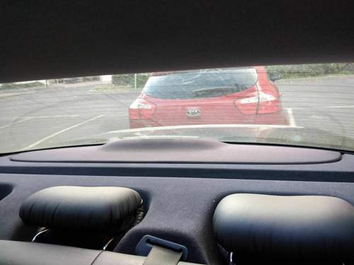

Hier ist ein Foto von dem besagten Lautsprecher oder Subwoofer in der Hutablage.
Einmal Ansicht aus dem Kofferraum und dann von der Rücksitzbank aus.
Die Lautsprecher sind laut Belegung von @Bamberger_1 vorne direkt am command belegt bis auf den subwoofer der wird über das Orange Kabel? Gesteuert? Und irgendwo ein verstärker für den Sub verbaut?. Also denke ich mal den subwoofer wirst ohne verstärker / aktiv subwoofer nicht zum laufen bringen. Dann müsstest aber von hinten links oder rechts das Audio Signal abfangen für den subwoofer ausser du baust nen anderen radio ein mit subwoofer Eingang. Keine Ahnung ob meine Logik stimmt.

Er läuft im Command auf jeden Fall auch über Rear. Wenn ich den Sound nach hinten verstelle läuft er mit. Bei Sound nur vorne läuft er nicht mit. Ich schaue morgen Mal nach ob er bei nur hinten links oder nur hinten rechts irgendwie anders regiert bzw. in einem der beiden Fälle aus ist.
Hier sind noch Mal Fotos von dem Lautsprecher in der Hutablage. Sowie ich das sehe bekommt er sein Signal von links und rechts hinten.
Es dürfte auch nicht schwer sein ihn durch ein besseres Model zu ersetzen, sowie auch die Lautsprecher in den Türen.
Ich Frage mich aber warum sich dann Leute den Kofferraum verbauen, wenn man hier den Lautsprecher einfach ausbauen kann aus der Originalblende... Fragen über Fragen 😁
