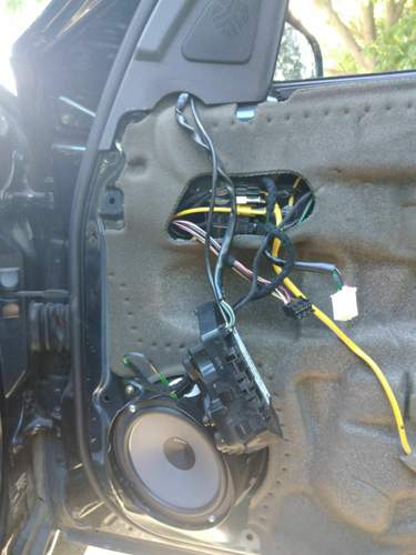

bei meinem W220 (kein BOSE) sind die Türlautsprecher vorne defekt (gerissen).
Nun will ich aber eigentlich nicht mehr die originalen einbauen sondern diese:
https://www.ebay.de/itm/Hertz-K-165-UNO-16cm-2-Wege-Kompo-Lautsprecher-Paar-Hertz-K165-1-Paar/264547037711
Ist es möglich diese Lautsprecher ins Orginallautsprechergehäuse zu verschrauben oder zu kleben? Irgendwas dabei zu beachten oder einfach 1 zu 1 austauschen?
Sind die original Türlautsprecher Tieftöner oder was ist da original eingebaut?
Vielen Dank im Voraus.

Schwierige Frage, denn man weiß ja nicht wo und wie die mechanischen Unterschiede sind. An sich müssen die LS richtig fest verbaut werden, damit weder der LS noch der Rahmen scheppern kann. Du musst versuchen die originle "Befestigungstheorie" zu verstehen und nachzuempfinden. Kleben ist m. M. nach nicht empfehlenswert, da durch Vibrationen und Temperaturwechsel sich das mit der Zeit lösen wird.

Ich habe sie jetzt eingebaut. Auch die neuen Hochtöner. Hammer. Also sind in den orginal Einbaurahmen und wie hier jetzt auch schon gesagt wurde musste ich einen Teil des alten rahmenbodens entfernen da sie nen halben Zentimeter zu tief sind.
Nach dem ich jetzt Unterschied sehe, werde ich die hinteren in den Türen auch noch tauschen.
