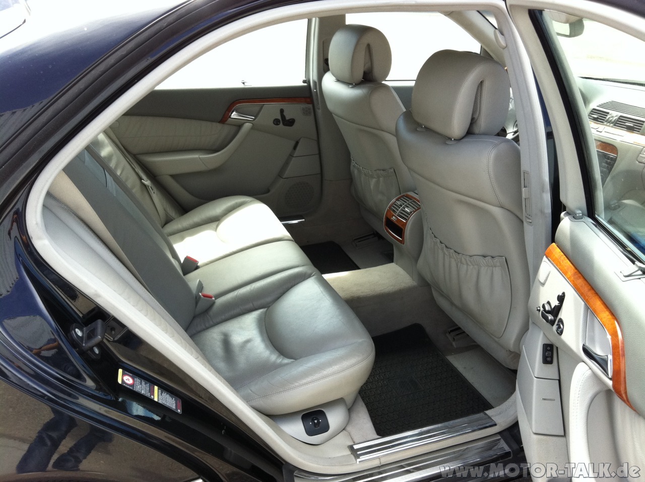

Hier mal ein Bild von meiner Rückbank.
Das was evtl. sein kann, dass die Innenseite am Eck nicht so "rund" ist beim 5-Sitzer.
Aber ich konnte auf die Schnelle kein Bild von einem 5-Sitzer finden um besser zu vergleichen.
Aber ich kann mir nicht vorstellen das es da extra andere Sitzflächen gab.
Solange bleib ich bei dem was ich geschrieben habe.
Aber wie schon erwähnt sagen Teilenummern und EPC Dokumente mehr als 1000 Worte. 😉
moinmoin, so brunzi:
bei der elektrisch verstellbaren fondsitzbank code 223 für euro 1.067,20 (so heißt die 5-er-ausführung in der bedienungsanleitung - etwa um die seite 118 in meiner version für mj 2004 - und im wis heißt das ding auch so) geht das sitzkissen rechts und links bei schalterbetätigung vor und zurück. die länge des sitzkissens und die höhenlage bleibt gleich, die lehne ist starr. sonst nix. (einzelteile nach epc nach grober übersicht ca. 2.200 euro)
bei der elektrisch verstellbaren einzelsitzanlage code 224 für euro 3.665,60 (so heißt die 4-er-ausführung in der ba - und im wis heißt das ding auch so) geht das sitzkissen vor und zurück, zusätzlich kann man die länge und die höhenlage des sitzkissens verstellen und wenn das kissen vorgeht, geht die lehne mit vor - es kommt also eine schöne liegefläche zustande. dazu noch multikonturlehne und memory. (einzelteile nach epc nach grober übersicht ca. 5.000 euro)
ich hatte die sitzbank im meinem früheren s430k und habe die einzelsitze im jetzigen s500l - und es ist kein vergleich. du hast wahrscheinlich noch keinen w220 mit fondsitzbank gehabt und hältst vielleicht deshalb, das, was du hast, für den standard - ist es aber nicht. sitz mal auf eine sitzbank drauf und dann danach wieder in deine einzelsitze. dann wirst du nicht mehr sagen, das seien die gleichen (und deinen 4-sitzer mehr schätzen).

Aha, okay danke für die Info.
Dann hab ich mich da von der Optik täuschen lassen und lag natürlich total falsch.
Ja, da hast du recht...bisher dachte ich, wenn im W220 elektrische Sitze hinten verbaut sind, wären diese alle in der gleichen Ausführung wie meine.
Wenn ich in nem 5-Sitzer war, hab ich da komischerweise auch nie dran rumgespielt.
Hätt ich mal machen sollen, dann wäre mir da bestimmt mal was aufgefallen. 😁
Aber sind die Sitzkissen an der Innenseite beim 4-Sitzer nun anders geformt?
Denn wenn nicht, müsste man rein theoretisch ja trotzdem nur das einzelne Mittelteil verbauen können?!
Das wäre noch interessant zu erfahren.
