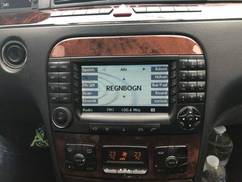

ich suche schon seit sehr langer zeit nach einer Lösung, bin aber jetzt am verzweifeln.
Ich fahre eine S Klasse bj. 2004 (W220) mit Command NGT1 und Bose Soundsystem.
Ich habe keinen Aux Anschluss und möchte den Nachrüsten.
Ich finde einfach keine Passenden Produkte oder Anleitungen für mein Command.
Dazu hat mein Command kein Aux Anschluss hinten. (Bild von Rückseite lade ich hoch)
Vielen dank schonmal für eure Hilfe

Ich weis nicht über welches Radio ihr jetzt redet... das auf den Bildern von @Bamberger_1 ist es nicht. Ich hab jetzt paar Bilder von meinem gemacht mit den Systeminfos. Ich hoffe wir finden dann heraus was das für eins ist.
@J.Lepp auf meinem Bild 4 ist genau das was du fotografiert hast.
Und das ist ein NTG1. Heißt im Verkauf COMAND APS DVD, ist aber ein NTG1, jedoch nur in Software, allerdings nicht in Hardware mit dem vom W211/C219 zu vergleichen.
Und auch davon gab's allein in DE 3 Versionen, die sich gravierend in HW unterscheiden. 🙂
@J.Lepp @Eselvieh das erklärt doch endlich das Thema. Da es hier aber in erster Linie um Hardwarenachrüstung geht (z.b. AUX..) klärt sich das in soweit, dass man eben nicht von einem "echten" NTG 1 (Software und Hardware) sprechen kann und kann auch keine HW-Lösungen vom NTG 1 des W211/219 übernehmen. Wenn man im EPC nachschaut dann erkennt man das Dilemma, dass es jede Menge W220 Comands gibt, vorallem in 2003/04. da gibt es überlappende VINs und auch überlappende Zeiträume.
Ja das bringt mich immernoch nicht viel weiter 🙁
Weis jemand für dieses Comand von dem ich immernoch die genaue Bezeichnung nicht kenne ne Lösung?
Noe AUX und Co haben nix mit NTG1 zu tun. Das NTG1 gab's in noch mehr Baureihen, die alle nicht untereinander funktionieren.
Ich hatte das schon Mal in einem anderen Thread ausführlich erklärt.
Der AUX im Handschuhfach war nur ganz kurz im 2.0er erhältlich. Sonst lief es über den TV-Tuner, wie dann überall bei MB.
D.h. will ich AUX haben brauch ich das Ding. Grob gesagt. 🙂

Bei dem abgebildeten Gerät handelt es sich definitiv um ein Comand APS NTG1.
Es unterscheidet sich aber von dem Ntg1 welches im W211 und anderen Baureihen verbaut war in Hard und Software.
Aux nachrüsten geht hier wohl tatsächlich nur über den TV-Tuner so weit ich informiert bin.

Beim W220 gibt es 3 Versionen !
Comand 2.5 im vorfacelift
Comand 2.0 APS im Facelift
Comand APS NTG 1 ebenfalls im Facelift ab 2004
Zu erkennen ist der NTG1 an der breiten Auswurf-Taste mittig unter dem Bildschirm und daran dass es DVD-Videos abspielt.
Comand 2.0 APS hat mehrere kleine Tasten unter dem Bildschirm
