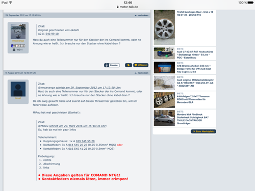

Den Link habe ich reingestellt, damit ihr prüfen könnt welches Comand APS Überhaupt drin sein müsste. Mit dem VIN Decoder könnt ihr auch die tatsächliche Ausstattung per Datenkarte abrufen.
Auch wenn manche Quellen ein NTG 1 angeben, muss das nicht stimmen. Im EPC sieht man ja das es bald 30 Versionen gibt. Wenn der Typ festliegt, kann man sich auf die Suche nach den Pinbelegungen machen. Ich helfe euch gerne dabei. Wenn man die Steckerbelegung hat ist das alles kein Hexenwerk einen AUX-Anschluss draus zu machen.

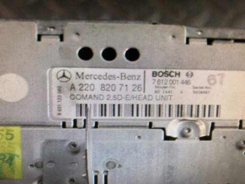

Bei mir ist definitiv ein NTG1 verbaut.
Es ist weder ein Comand 2.5 noch ein 2.0.
Nicht alles was man auf Wikipedia zu lesen bekommt entspricht zwangsläufig auch der Realität.
Die genaue Bezeichnung für das Gerät lautet übrigens Comand APS NTG1, soweit ich informiert bin.
Möglich das ich da total falsch liege, aber dann wüsste ich gerne welches Comand es denn nun ist das ich da spazieren fahre, wie gesagt, 2.5 und 2.0 ist es wohl nicht.

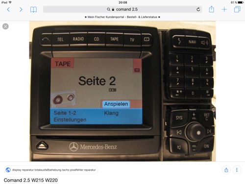

NTG1 ist doch das was im W211 verbaut ist. Für W220 kenne ich auch nur die Bezeichnung Comand 2.5. Vor Facelift (Zahlentasten optisch durch Holz getrennt) nur 2.5 nach Facelift heißt es Comand 2.5 NTG und die Einbindung durch das Mittelkonsolenholz ist entfallen.

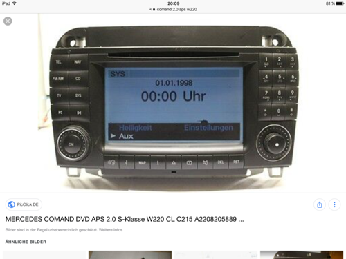

Auch falsch. Im W220 Mopf heißt es Comand 2.0 APS (D2B) danach kam Comand 2.0 (MOST) . Was anderes gab es beim W220 nicht. Diese allerdings in verschiedenen Versionen.
Hier ein paar Bilder zum Thema. Das NTG1 ist ein E-Klassen gerät, das dem letzten W220 gerät optisch sehr ähnlich ist, aber das Betriebssystem ist ein anderes. APS=Autopilotsystem. NTG=Neue Telematik Generation.
