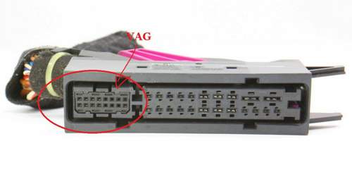

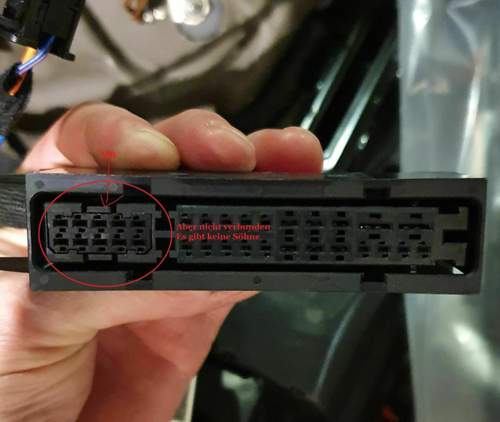

https://www.mouser.de/ProductDetail/571-1534180-2
https://www.mouser.de/ProductDetail/571-1534184-1
https://www.mouser.fr/ProductDetail/571-1534181-1
Ansonsten gibt es bei VAG den 5k0 971636, der bis auf den Stecker links bei MB 10-Pins und bei VAG 16 fast gleich ist. Bei diesem Stecker links bei 10 Pins kommt jedoch kein Draht von an weniger zu hause, aber ich habe einen S213 so wenig burmester
https://fr.aliexpress.com/.../4000151913352.html?...
VAG
MB
