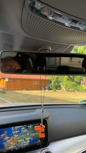

Moin Kollegen, ich bastel mal was hier rein!
Mir fällt seit geraumer Zeit, eigentlich wo es jetzt warm ist, das mein Innenspiegel sich immer wieder verstellt. Nach ein paar Tagen kommt immer mehr meine Rückbank ins Sichtfeld. Nicht extrem aber es fällt auf! Kennt ihr das auch?

@Centrino schrieb am 30. Juni 2022 um 20:19:11 Uhr:
Mir fällt seit geraumer Zeit, eigentlich wo es jetzt warm ist, das mein Innenspiegel sich immer wieder verstellt. Nachbarin paar Tagen kommt immer mehr meine Rückbank ins Sichtfeld. Nicht extrem aber es fällt auf! Kennt ihr das auch?
Ja, ist mir auch aufgefallen, musste gerade heute Innenspiegel einstellen !

Geht mir genauso, wundert mich auch etwas und habe schon gedacht, ich bin blöd
Kennt ihr das auch?
nein, bei meinem 213er ist der Spiegel stabil.
Das war mir vor geraumer Zeit, bei meinem Wagen, auch aufgefallen, dass nach einiger Zeit sich der Innenspiegel verstellte. Und ich hatte ihn dann immer neu eingestellt. Doch nach geraumer Zeit ist mir dann aufgefallen, dass es nicht der Innenspiegel war, sondern der Fahrersitz über einen Zeitraum, offenbar immer wieder um einige Milimeter, von selbst angehoben wurde und somit der Eindruck entstand, dass sich der Innenspiegel verstellt. Das war mir durch Zufall einmal aufgefallen, als ich im Stau stand und aus Langweile an dem Memory M1 Knopf der Sitzverstellung rumgedrückt hatte. Da ging es plötzlich mit dem Fahrersitz wenige Zentimeter nach unten und der Blick in den Innenspiegel war erneut ein komplett anderer. Und das Spiel wiederholt sich seither immer mal wieder. Somit ist es bei mir nicht der Spiegel, welcher sich verstellt, sondern der Fahrersitz, welcher ohne mein Zutun einfach immer mal wieder leicht angehoben wird.
