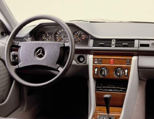

Ja, früher war er genau mittig und rot durchgefärbt, sofort erkennbar. Auch ich hab ihn schon gesucht. Aber: bei Gefahrenbremsung blinkt der Warnblinker automatisch und nach einmal suchen weiß ich es für das nächste Mal.

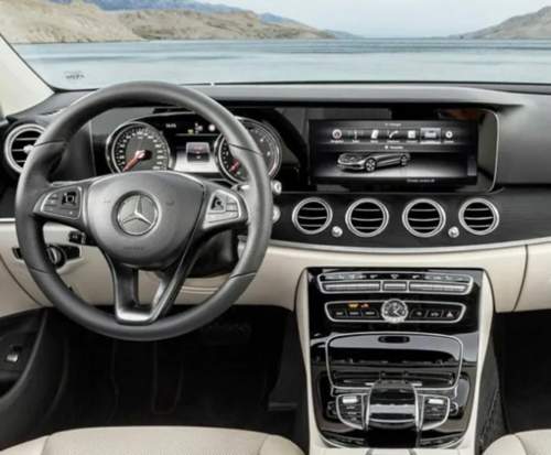

Richtig, aber es wurde ja angeführt der Schalter kann nicht schnell gefunden werden in einer Notsituation, hier Unfall direkt vor ihm und gestürzter Motorradfahrer, wobei der Schalter ca. 3cm von der "üblichen" Stelle ist. Früher war er meist auf der Lenksäule.
Finde spontan den Schalter …
3cm?
@dukerobert
Auf der Lenksäule
Ist halt reine Gewohnheitssache. Ich finde man muss sich schon im Vorhinein anschauen, wo die Schalter sind. Und er ist nicht super auffällig oder mittig, aber auch nicht versteckt und leicht erreichbar wenn man weiß wo er ist.
Bei einem Warnblinklichtschalter sollte nicht Gewohnheit entscheidend sein, wie schnell er gefunden wird. Anstelle des Menüknopfes der Klimaanlage hätte der Schalter platziert werden sollen. Auch ich, der das Auto gewohnt ist, suche den Schalter, da ich diesen Schalter gefühlt nur 2x im Jahr benutze. Deshalb auch keine Gewohnheit. Wenn ich ihn jedoch brauche, soll er auch treffsicher gefunden werden.
Genau so schaut's aus!
Gut wäre, wenn Warnblinker einschalten würde bei Drücken der SOS-Taste (sogar bei nicht lagem Drücken für Rufaufbau).

da war eher beim Stern jedenfalls seit Jahrzehnten nie. Ist auch gut so, weil man sonst hinters Lenkrad greifen muss. Die Platzierung beim 213er ist aber Murks.
