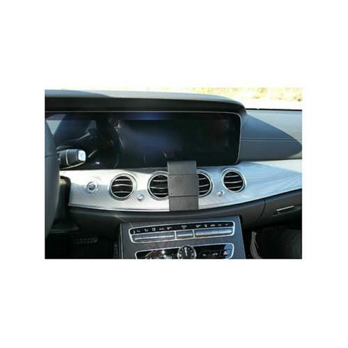

@dukerobert , der Knopf ist eigentlich immer unübersehbar sofort erreichbar zentral platziert bei MB FZ... nur aus Interesse, wo sitzt der denn bei deinem Wagen (Foto)?
Unten re., also nicht zentral. Aber rot markiert.
.jpg
