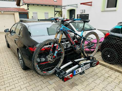

@bimidi schrieb am 10. Januar 2022 um 14:26:52 Uhr:
@Flodder schrieb am 10. Januar 2022 um 13:46:01 Uhr:
Ach ja, E-Bike kommt mir auch nicht ins Haus, entweder echtes Radfahren oder spazieren gehen...
Na, dann bist du ja als Umweltschützer und Energiesparer vorbildlich unterwegs.
Und gut informiert übers Radfahren und E-Bike-Fahren bist du auch - was will man also mehr?
Genau, ist ja beim Vergleich der beiden Gefährte Bike ohne Akku und Bike mit Akku sehr einfach.
Anders als der Vergleich Verbrenner zu Akku beim Auto.
Machen übrigens beide, auch in Kombination, ziemlich Spaß. 😉
