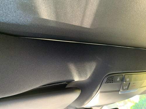

Heute ist mir folgendes aufgefallen.
Ich lasse beim Panorama Dach meistens die Schalosiene auf, bei den warmen Temperaturen schliesse ich jetzt meistens den Vorhang damit die Sonne nicht rein scheint.
Das Problem ist, es schliesst nicht zu 100%, da kommt immer noch Licht durch, bin ich da der Einzige ?

Ist bei mir bei beiden Eollohälften so. Habe mich auch schon gefragt, ob das Rollo beim Einbau am Band nicht richtig justiert wurde? Nun weiss ich, ich bin nicht mehr der Einzige.
