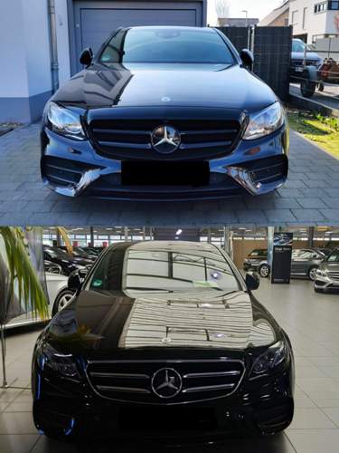

liebäugle damit den Avantgarde-Grill meiner schwarzen W213 Limousine gegen einen von diesen tauschen zu lassen:
AMG Grill: https://www.kunzmann.de/.../...se-w213-s213-original-mercedes-benz.htm
Panamericana-Grill: https://www.ebay.de/.../232879032046?...
Hat dies schonmal jemand gemacht? Bitte nur Bilder mit Avantgarde-Line und am besten in schwarz das Fahrzeug. Mit AMG-Line gibt es viele..

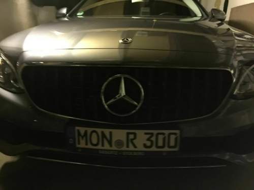

ich habe bei meinen S213 auch mit einen anderen Grill versehen.
Der Umbau lief absolut problemlos, einzig das Ausbohren der Nieten erspare ich mir beim nächten Um- oder Rückbau. Statt Nieten wurde mit passenden V2A Schrauben gearbeitet. Ich kann Nieten nicht leiden...🙄😉
Ein Anlernen igrendwelcher Kameras und sonstiger Systeme war natürlich nicht nötig. Zuvor Batterie abklemmen und nach Komplettierunng wieder anklemmen. So gibts auch keine Fehler im Fehlerspeicher.

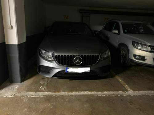

Jo danke an die Antworten. Hab es doch in der Werkstatt wechseln lassen für 150€ (wo ich dann auf der Hebebühne zum Glück nen gerissenen Reifen gesehen habe) anstatt mich da nen halben Tag rumzuärgern. Allerdings bin ich von Diamantgrill auf Panamericana und irgendwie gefällt mir der neue Look garnicht. Aber jetzt nochmal zu tauschen will ich auch nicht...
Ich muss noch diesen Chromring da außerhalb des Grills folieren und den Distronic-Stern teilweise folieren, ich glaube dann sieht’s besser aus (hoffentlich)

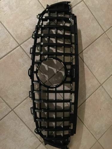

Gekauft bei German Carparts für 87 € inclusive sechs Nieten geliefert.
