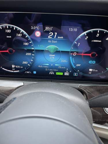

Bei normaler Fahrweise mit max. 120kmH komme ich ohne weiteres unter 5L, anbei eine Langstrecke über 274km mit max. 120kmH, los mit vollem Akku bei 3Grad und Schnee 4,6L Durchschnitt.
Im Alltag kann ich diese Verbräuche nicht nachvollziehen, wobei ich auch alltäglich immer Elektrisch fahre. Über alles liegt meiner nach jetzt 37tkm Fahrstrecke bei 3,7 L und 11kwh Strom bei 49& Elektrischer Fahrstrecke.
