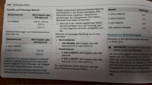

Hier ein Auszug aus dem Bordbuch MB
Bordbuch
Auf das Bordbuch würde ich mich nicht verlassen.
Im Bordbuch meiner B-Klasse steht z. B. eine komplett falsche Freigabe. Anstatt richtigerweise 229.5 steht da 229.3
Super danke euch😉.
