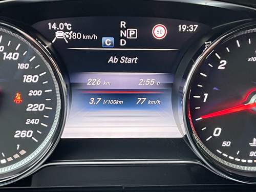

Tempomat 100km/h A9 (letzten Mai auf 245er Sommerreifen - die Mischbereifung ist uns zu viel), ab Kaltstart nicht genullt! 3,7l für 226km und 2:55h.
w213 350d om656
Wahnsinn was der Motor mit dem Drehmoment im unteren Bereich aus den 9 Gängen rausholen kann. Bei 100km/h ist er so bei 1150-1200U/min und somit volles Drehmoment ohne zu Brummen wenn es auch mal etwas hoch geht! Finde den Motor - bisher - einfach nur großartig!!!
