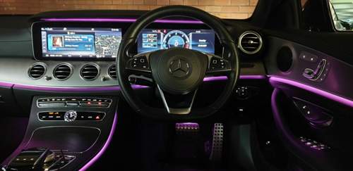

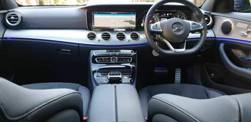

Hi, I had a analogue cluster, but had comand and widescreen, I had the the full digital widescreen retrofit, unit was brand new, and with the fans and other items was £4000, supply and fit, everything was coded and works perfectly, it was a 2020 screen. But as I am in the UK, it was done in the UK, yes a lot of money, but I don’t regret it, money well spent, and I keep my car on average 8 years.
The important thing is the people who will fit it know what they are doing, and are able to code it correctly.
Pictures below of analogue and then digital

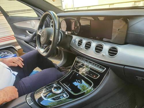

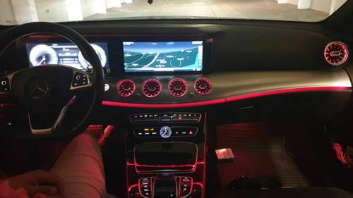

Hier paar Bilder, die Schutzfolie auf dem Display war da noch drauf, leider sieht man es, aber evtl. liefere ich bessere Bilder nach..
Alt
Neu 1
Neu 2

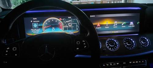

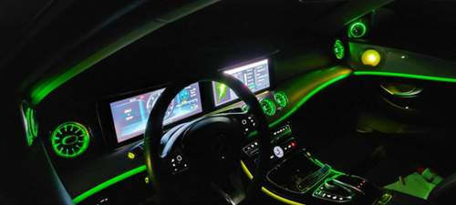

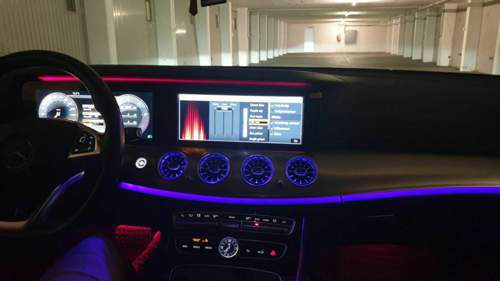

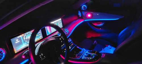

Ich habe auch geschafft die MOPF-Darstellung im w213 Vormopf rein.
Premium Ambientebeleuchtung
Bild 2
Mopf-Darstellung
+7
Wie hast du die MOPF-Darstellung im VORMOPF geändert?
Hallo, ja ich kann es drin programmieren.
Habe auch einige Sachen nachgerüstet:
- Burmesteranlage
- DAB+
jetzt kommt noch das Widescreen.
Frage, trägt Mercedes die nachgerüsteten Sachen als Ausstattung ein?
