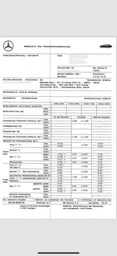

Hab hier mal zwei Protokolle der Vermessungen.
Erste ist aus der NL Böblingen nach der Rückrufaktion „Austausch Bolzen Lenkgetriebe“
Das war echt ein sagen wir mal „Erlebnis jenseits von gut und böse“ dort.
Zweite Protokoll ist nach dem Tausch des Hinterachsträgers einer anderen NL in Sulz.
Vielleicht kann hier ja jemand etwas rauslesen.
Lg Maddox
