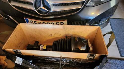

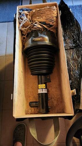

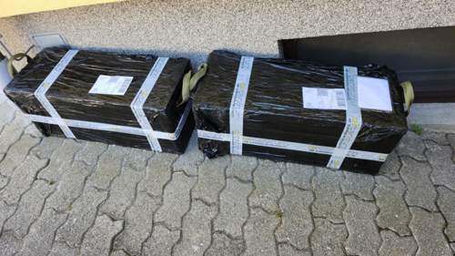

Die Luftfederbeine wurden gestern geliefert (Dienstag am Abend bestellt, Lieferung Freitag Vormittag).
Es sind zwei Holzkisten wo das Federbein innen mit 2 Schrauben an der Kiste angeschraubt ist.
Die Abholung der alten Teile ist dann GRATIS.
Heute leider immer wieder Regen, daher heute kein Einbau.
Daher vorerst ein paar Bilder.
Ein so ein Federbein wiegt ca. 14kg und sieht in echt sehr groß aus.

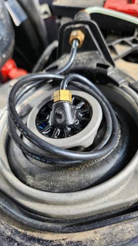

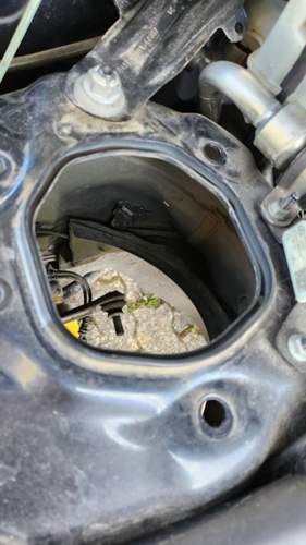

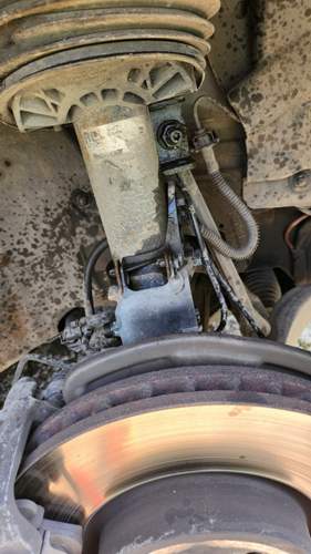

nun habe ich die Luftfederbeine eingebaut.
Beim Ersten hatte ich noch kleine Probleme mit einer Schraube die sich nur schwer lösen ließ.
Beim Zweiten ging alles recht flott, eben wenn schon genau weis worauf man achten muss und alles bereit liegt.
Das Auto war natürlich rundherum aufgebockt. Auf Hochstellung gepumpt, untergelegt, auf normal C-Stellung abgelassen und dann an der jeweiligen Seite noch zum Abnehmen vom Rad angehoben.
Die Luft habe ich jeweils am Anschluss oben am Federbein abgelassen.
Nach der Montage wieder auf Hoch aufgepumpt, Unterlagen entfernt, Probefahrt in allen Variation ist OK.
Mir ist lediglich aufgefallen, dass das unangenehme "Klappern" bei langsamer Fahrt auf Unebenheiten nicht mehr zu hören ist.
Das ist echt super, dann lag es doch an den vorderen Domlagern wei Einige hier auch vermutet haben.
