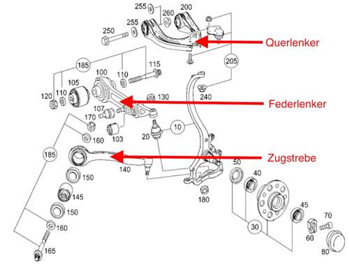

Die Vorderachse beim 211er ist leider eine kleine Schwachstelle. Ich habe mir mal die Mühe gemacht und bei MB die originalen Preise angefragt (2018). Vorderachse 1.000€, Hinterachse 1.500€. Alles originale MB Teile.
Bitte benutze die richtigen Fachbegriffe. Einfach nur Querlenker unten oben ist nicht. Es gibt nur einen Querlenker und der ist oben als eine Art U geformt. Beim VorMopf kann man das daran befestigte Führungsgelenk (drei Schrauben) einzeln tauschen. Beim Mopf muss der Querlenker getauscht werden. Dann gibt es unten an der Vorderachse noch den Federlenker. An diesem ist auch der Drehstab mit einer Pendelstütze und das Federbein befestigt. Dann gibt es noch die Zugstrebe und den Spurstangenkopf.
Mein Rat an dich, wenn du nur links ein Geräusch hast, tausch direkt alles. Es macht sehr wenig Sinn nur eine Seite zu tauschen. Zudem wirkt sich das Verhalten negativ aus, da du links dann neue Lagerungen hast und rechts ausgelutschte Lager. Ich denke du weißt was ich meine.
Alternativen zu OEM Teile gibt es genug. Der eine macht gute Erfahrung mit Meyle HD, der andere mit Metzger, Lemförder und die sie alle heißen. Musst du für die entscheiden.
Auch wenn es im WIS anders steht, ich würde immer nach dem Tausch einzelner Komponenten an der Achse eine Vermessung vornehmen lassen.

Offizielle Mercedes-Nomenklatur der Lenker Vorderachse 211 siehe Bild.

Aber mit dem Bild weiß er was er alles wechseln sollte
Dann würde ich die Spirstangen gleich mit machen

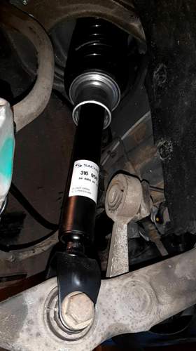

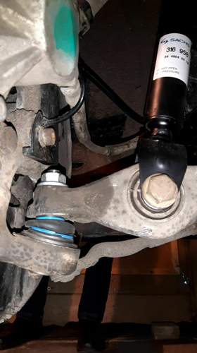

Ich habe bis jetzt gewechselt:
Tragegelenk oben Li + Re (geht einzeln BJ. 10/2008) Lemförderer
Traggelenk unten Li + Re (Vo Re hatte etwas Luft) Meyle Hd
Stoßdämpfer/Federbein Li + Re (Sachs)
Domlager (sahen noch sehr gut aus die alten) Sachs
Zusätzlich habe ich jetzt mal die Spurstangenköpfe abgedrückt und geprüft . Die haben aber kein Spiel und machen keine Geräusche.
Die Domlager sahen noch gut aus und auch die Traggelenke waren noch OK bis auf das eine unten rechts, das hatte Spiel.
Stoßdämpfer habe ich gewechselt da es zusätzlich noch ein klappern an der VA gab beim überfahren von leichten Unebenheiten. Das klappern ist weg und die neuen Dämpfer fahren sich schön. Die Schraube der Koppelstange am Federlenker ging aber auch recht leicht auf. Vielleicht hat es auch dort etwas Spiel gehabt und geklappert. Weis ich nicht.
Nun bleiben nach meiner Ansicht nur noch die Zugstrebe und der Federlenker (unten) übrig. Werde diese Teile in ca. 3 Wochen wechseln. Beim einlenken drückt sich der Federlenker ja deutlich hin und her, da könnte das gealterte Gummilager knarzen.
Die Zugstrebe würde ich gerne wieder mit Hydrolager verbauen. Da finde ich aber nur noch die von Febi. Meyle und Lemförderer haben nur die mit Gummi Lager. Da ich ein kleines Vibrationsproblem habe denke ich mir nun es wäre gut die Hydrolager zu nehmen. Aber von Febi Zugstreben wird ja eher abgeraten. Was mach ich nun??

Nimm Lemförder oder Meyle HD
Aber auf Bild 3 sieht es aus als oben was gerissen ist
Oben links im Bild
