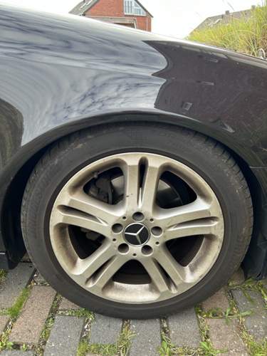

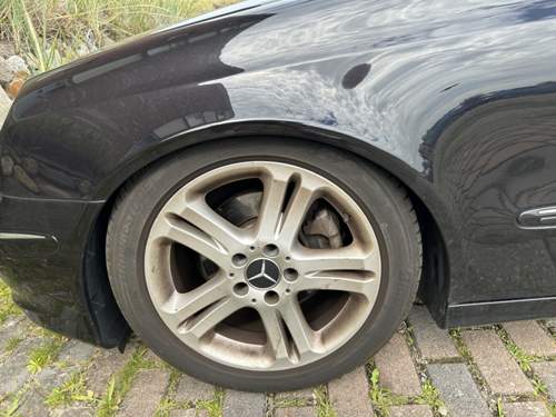

MB S211 Bj. 2008 217.000 km Avantgarde
Ich fuhr eben und es knallte am Wagen vorn als wenn ein Reifen geplatzt wäre. Ich habe angehalten und nachgesehen, alle Reifen ganz aber der Wagen liegt tief vorn, siehe Bilder. Keine Airmatic verbaut.
Was könnte das sein?
Danke für Ideen.

Ist die Feder noch Ganz?
Beide Seiten oder nur Links steht das Auto so Tief?
Beide Seiten tief.

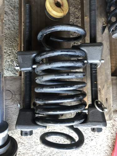

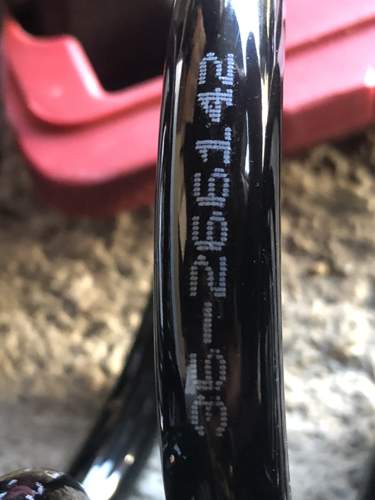

Habe mich mal durch google gequält, klingt nach Federbruch.
Hochgebockt links und den Federbruch gesehen.
Kann sein, dass rechts schon was war, hatte da schon leichtes Knacken vernommen und jetzt links brach wegen Überlast.

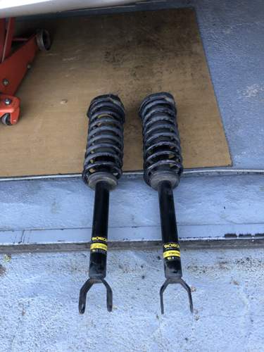

Sollte dir die Werkstatt auch neue Stoßdämpfer verkaufen wollen, ist das grundsätzlich keine schlechte Idee. Nur solltest Du die Werkstatt direkt darauf aufmerksam machen, dass bei einigen Stoßdämpfern die Höhe vorher eingestellt werden muss. Das heißt, alten Dämpfer neben den neuen Dämpfer legen und die Höhe mit der Nut und dem Ring verstellen. Macht man das nicht, steht das Fahrzeug später so hoch wie ein Bus oder SUV im Gelände

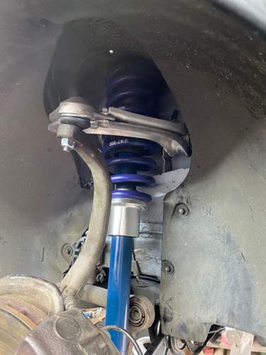

Ich hab grad am Dienstag vorne neue Federn eingebaut. Bilstein für beide inkl. Versand unter 100,-
Ich hab dann noch die Domlager neu gegeben, die Dämpfer sind 3 Monate alt, das musst Du selbst entscheiden. Aber wenn der Wagen eh´ gehen muss, natürlich eine Zeitwertreparatur andenken.
Ich hab in meiner Garage ohne Bühne nur mit normalem Handwerkszeug plus Federspanner aus der Bucht einen guten Vormittag dafür gebraucht, eine freie Werkstatt wird wohl nicht mehr als 2 - 3 Stunden verrechnen.
Ein paar Bilder zur Veranschaulichung.
