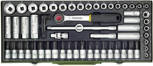

Jo vielzahnnuss
Sorry
Aber nicht innen Vielzahn, sondern außen Vielzahn (E14, E16 usw.)
Hallo und Danke für die ansatzweise Info.. 🙂
Ich hab u.a. den 3/8 Zoll Kasten von Proxxon... Da geht die Ausen Vielzahn Nuss bis 18. Wollte nur wissen ob das reicht...
Ein 16er ist aber nicht dabei.... Nur 12,14,18
Fürs Grobe nehm ich den 1/2 Zoll Proxxon Kasten mit Adapter auf die 3/8 Vielzahn Nuss...
Vielleicht weis ja noch jemand die exakte Größe der Nuss.... Wäre blöd wenn ich anfangen will und genau die benötigte Nuss fehlt..

Ich liege gerade unter dem Auto. Es ist an der Zugstrebe e18 und am Federlenker Sechskant 21er Größe. Wenn da vorher mal e montiert war, dann wohl auch e18.
