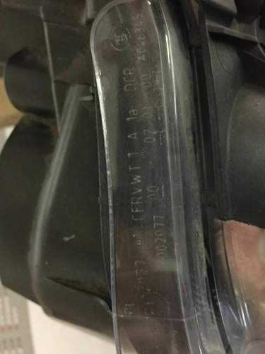

habe mir vor kurzem einen W211 mit einen kleinen Schaden vorne links geholt. Der Kotflügel, Scheinwerfer und die Stoßstange waren kaputt. Kotflügel und Stoßstange konnte ich problemlos ersetzen aber beim Scheinwerfer habe ich ein Problem und zwar, war der Scheinwerfer nicht mehr vorhanden also habe ich einen gebrauchten Scheinwerfer gekauft der laut Teilenummer passen sollte aber leider scheint da was nicht zu stimmen da ich nur zwei Stecker (autoseite) habe aber drei Anschlüsse am Scheinwerfer... kann mir jemand evtl. sagen für was dieser Anschluss ist?

Sollte er laut Teilenummer passen oder wie.? Also ist es genau die gleiche Teilenummer oder nur eine ähnliche Teilenummer?
A211820xy61 - so sollte das z.B. aussehen. Das xy bietet also von 01-99 Varianten, das unterschiedliche Scheinwerfer bei rauskommen. Gut, musst du noch durch zwei Teilen weil die Seite da auch drin Verschlüsselt ist.
Hallo, ja laut Teilenummer sollte er passen... soll die A2118205161 sein. Leider steht die Nummer ja nicht auf den Scheinwerfern um 100% sicher zu gehen. Aber oben auf dem Glas stehen identische Nummern drauf. (Auf den Bildern jetzt schlecht zu erkennen ist aber alles identisch)
Auf dem Steuergerät unter dem Scheinwerfer waren auch die selben Nummern....kann es vielleicht etwas damit zu tun haben das ich airmatic habe und der Verkäufer des Scheinwerfers nicht? Mein Gedanke dahinter ist das die Niveauregulierung der Scheinwerfer bei Fahrzeugen mit Airmatic anders gesteuert wird? Kann das sein?
Hi, das hast du jetzt richtig erkannt.
Richtig der Stecker S3 ist Gültig für Fahrzeug mit Stahlfeder U758 und U512 Gültig für Fahrzeuge mit Niveauregulierung und ist auch nur auf der Linken Seite verbaut ...
Kann ich den Scheinwerfer trotzdem einbauen und es sind alles Funktionen gegeben?
Normalerweise sind auf den Scheinwerfern Aufkleber drauf, auf denen die Nummer draufsteht. Und wenn nicht die Daimler-Nummer, dann ja wenigstens eine Hella Teilenummer, die man umschlüsseln könnte.
Der Aufkleber ist ab, wo steht die Hella Nummer und wie kann ich die Umschulüsseln?

A 211 820 53 61 | LEUCHTEINHEIT
