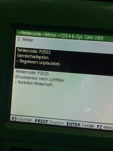

Leider Gottes ist eben gerade die Motorkontrollleuchte angegangen dazu muss ich sagen der Motor wurde natürlich kalt gestartet er ist nach circa 3 km Fahrt in den Tank Reserve also die Leuchte ist angegangen ich möchte euch diese Infos teilen falls es was zu sagen hat ab in die Werkstatt ausgelesen und die Fehlercodes kommen als Bilder hinterher muss noch dazu sagen der Luftfiltersensor oder wie das Ding heißt der zweite Fehler ist von mir verursacht worden da gestern der Stecker nicht richtig saß es geht um den obigen Fehler
Hier noch mal die Fehler

Alles gut denke es kommt wirklich vom lmm da die Klammer wirklich fehlt aber meiner Meinung nach Sitz er so fest dass der da eigentlich keine falschluft ziehen kann aber wer weiß

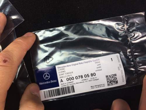

Hier nochmal für diejenigen die geschrieben haben es gäbe nur die komplette leckölleitung zu kaufen bei mb ich habe die o'ringe für 3€ pro Stück gekauft
Selbstverständlich gibt es die O-Ringe der Ölleckleitung einzeln zu kaufen, aber nicht die Ölleckleitung. Die gibt es nur komplett. Was ich sehr blöd finde, da bei mir nur ein einzelner Anschluss defekt war. So war ich gezwungen die gesamte Leitung für 120€ zu kaufen.
Ich meine die jenigen die geschrieben haben dass ich die Dichtung nicht einzelnen bekomme meine Frage bezog sich ja auf nur den Dichtring
@Reinbek89 schrieb am 25. April 2017 um 18:23:38 Uhr:
Ok hatte dann nicht verstanden, dass man in Frage stellt, dass es die O-Ringe einzeln bekommen kann. :-)

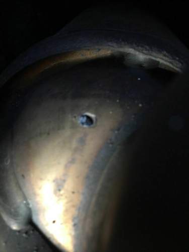

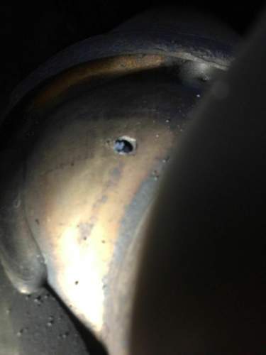

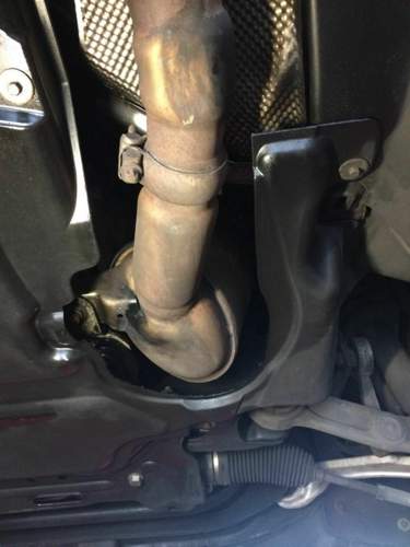

Ich habe wieder ein paar Neuigkeiten für euch positiv und negativ mein Problem mit der MKL ist erledigt das war wirklich die Klammer zum Luftmassenmesser jetzt besteht immer noch das Problem mit dem Partikelfilter beziehungsweise kat ich weiß es nicht ich habe mal unters Auto geschaut und ist mir aufgefallen dass der Katalysator ein winziges Loch hat ist das normal oder könnte das die Ursache sein das eventuell nicht frei brennen möchte möchte eventuell nicht frei brennen möchte
