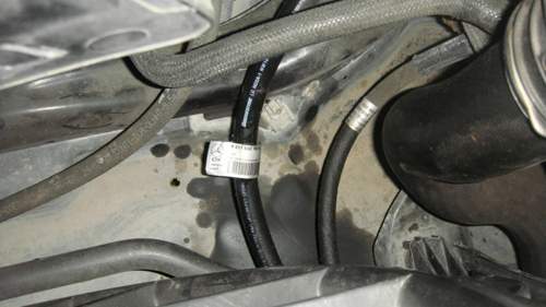

Für die, die nachschauen wollen mal die Bilder.
Dsc01636
Dsc01637
Dsc01638

War beim Freundlichen und habe die Klimaflüssigkeit überprüfen lassen und es waren nur noch 175g vorhanden. 950g nachgefüllt und die Klimaanlage funktioniert wieder einwandfrei!
Die große Frage wäre nun: "Wo ist die alte Klimaflüssigkeit hin ?"
Trotz Kontrastmittel (Spezial-Brille und Licht) konnte man auf den ersten Blick nichts sehen.
Werde jetzt einmal beobachten wie es sich verhält und immer mal wieder nach dem Leck suchen .... ;-)
Adin
Nimm mal die Hand und versuche wie auf den Bildern ersichtlich mit den Fingern bis zum Kühler vorzudringen. Da wo die beiden Schläuche in den Kühler gehen. Da hängt immer etwa ein Tropfen. Dann siehst du an deinem Finger etwas Öl mit der Flureszensflüssigkeit. Da sind nämlich 0-Ringe die nicht immer vollkommen Dicht sind.
