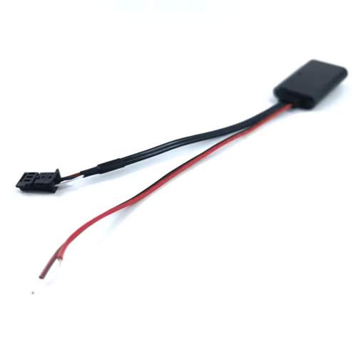

Nein habe kein aux, aber bevor ich aux nachrüste kaufe ich doch sowas oder nicht? Theoretisch sollte es funken?

Hast du dann nicht einen dauerverbraucher eingebaut ?
@Torsten.K schrieb am 21. Juli 2025 um 00:12:01 Uhr:
Spielt keine Rolle da das Teil sicherlich nur im mA Bereich läuft. Da gibt es genug SG im 211 und jedem anderen modernen Auto das mehr Strom verbraucht als das Teil im Bild wenn es abgeschlossen ist. Wie sonst kommt der 211er auf 50 mA Ruhestromverbrauch?

Ah okay, habe immer Respekt davor mir weitere zusätzliche Ruheverbraucher einzubauen. Habe die Musikwiedergabe bei mir per AUX- gelöst aber das an und abstecken nervt mich so langsam. Kann da jemand von Erfahrung berichten ?

Wie viel mehr braucht man denn als das was ich z. B. in meiner 2. Antwort stehen habe? 😁 Hätte noch vergessen, dass man auch noch bei mir Videos abspielen kann. Da habe ich frueher Music-Videos von Viva, MTV und wie sie nicht hießen auf Dual-Layer DVDs samt Menüs gebrannt und im COMAND abgespielt.

Hatte ich auch bei meinem 203er hat sich sobald ich das Auto zugesperrt hatte ausgeschaltet und mit dem einschalten der Zündung oder Radio eingeschaltet.
