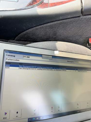

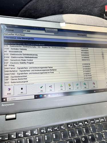

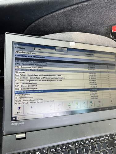

Hier der gesamte Scan vom Fahrzeug!
+5
Warum konntest du den Fehlerspeicher nicht als pdf speichern und das Protokoll hier hochladen? Die Bilder ansehen ist müßig und beinhalten die zusätzlichen Daten nicht die man sonst sehen würde. Hab nach dem 2. Bild aufgehört. Könntest du das nachholen für uns?
Habe die PDF jetzt hochgeladen.

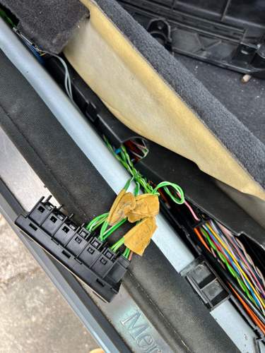

Meinst du diese Kabeln auf dem Foto, die im Fahrerfußraum sind?

Der Motor-Can liegt auf einem Verteiler mit mindestens 11 Steckplätzen, Platz 8 sollte frei sein, da kannst Du dann messen. (X30/5, im Fußraum Fahrerseite vorn am Schweller zusammen mit etlichen weiteren Steckern)
Das Bild passt, hat vermutlich 13 Steckplätze und bei Dir sind etliche frei

Ja. Es heißt aber Kabel. Plural wie Singular. 🙂 Würde aber direkt am Stecker im Motorraum durch Back Probing herangehen.
