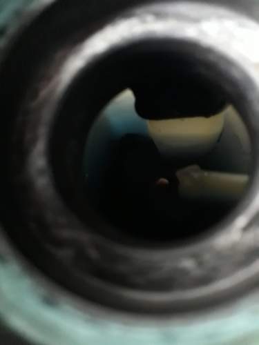

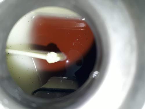

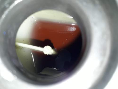

Der Kühlerfrostschutz-Stand ist auch ziemlich unten, wie ich heute im Kaltzuzstand gesehen habe. Er scheint mir mehr davon zu verlieren als früher.
Frage: Welches Kühlmittel nutzt ihr für den W211 OM646?
Bezüglich Kühlmittel, schau bitte zuerst nach der Farbe des Kühlwasser im Kühlsystem. Das sollte "blau" sein.
Falls blau, bitte Googlen mit welchen Produkten G?? man nachfüllen kann.
Übrigens, das Kühlmittel, sollte alle 15J. oder 250tkm ausgetauscht werden.

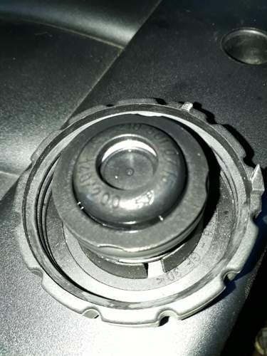

Zum Kühlwasserverlust. Wie sieht der Verschlussdeckel des Ausgleichbehälter aus, bzw. Öffnung im Behälter.
Der Deckel hat das Teil, wo du in öffnest dann eine "Verjüngung" und Durchmesser mit einer O-Ring Dichtung. Wenn zw. "Griffteil" und dem Teil mit dem O-Ring "Ablagerungen" sind, das ist dann auch im Behälter oberhalb der Stelle wo der O-Ring abdichtet, dann könnte es sein, das der Deckel (O-Ring) nicht mehr richtig dicht ist und dort mit der Zeit Kühlwasser austritt (= Ablagerungen).
Deckel erneuern, eventuell wenn es danach nicht besser wird, auch den Ausgleicsbehälter.

Also, das Kühlwasser ist eher rötlich, bzw. rostfarben, ich habe Fotos angehängt. Ursprünglich war es in der Tat mal grün bzw. türkisfarben.
Auch paar Fotos vom Deckel sowie Behälter.
Und ein Bild vom Schlauch der Kurbelgehäuseentüftung mit dem Ölaustritt.

@Haddam_Sussein schrieb am 31. Dezember 2024 um 09:00:27 Uhr:
Im Warmzustand ist es wieder blau und durchsichtig, verrückt.
Vielleicht haben die ja Pernod Ricard bzw. Blue Curacao statt Kühlmittel eingefüllt.
Kühlwasser W211
