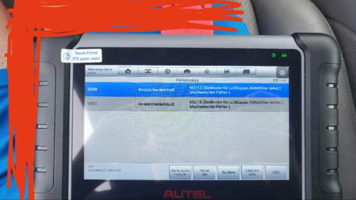

Guten Abend Zusammen,
Leider wieder ein hoffentlich kleines Problem mit meinem 211er...

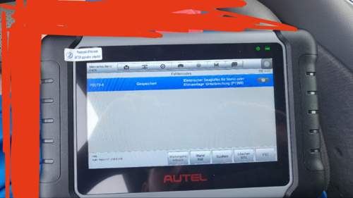

Ich habe heute meine Klimaanlage mit kältemittel befüllt (kleine kältemittel Dosen zum selber befüllen, auch nicht das erste mal, aber davor bei einem cls und einer A klasse). Nach dem befüllen kam nur noch warme Luft, obwohl die Klimaanlage an ist und der Motorlüfter läuft dauerhaft in Höchstform (macht natürlich lärm). Ausgelesen habe ich ihn auch, siehe Anhänge.
Auch nach mehrmaligen abstellen und auch kleine proberunden keine Besserung, auch wenn Klima aus = Lüfter dauerhaft an.
P.S. Den Lüfter hatte ich auch schon den Stecker gezogen und wieder rein, leider auch nichts gebracht....
Bitte um Hilfe, danke euch!

Was bezweckst du damit den Stecker vom Lüfter abzuziehen und sie wieder anzustecken?
Dein Diagnosegerät meint es gäbe eine Leitungsunterbrechung. Aber der Lüfter läuft auf Hochtouren - das kann so nicht stimmen sonst wäre er aus.
Hast du das ganze Fahrzeug untersucht?
Auch wenn im Motormanagement einen Temperaturfehler hinterlegt ist läuft der Lüfter auch 100%

Da es die Male davor geklappt hat war ich jetzt auch guter Dinge, aber das brauchst du mir nicht sagen. Ich werde sowas nie wieder machen, das kannst mir glauben...
Die Meldung mit der Unterbrechung kam, weil Stecker ab.
Nein ganz ausgelesen habe ich ihn jetzt nicht sondern nur klima und Motor.
Ich versteh nur den Zusammenhang nicht so ganz, wieso spielt der Lüfter verrückt wenn ich was an der Klima mache ?

Ist ganz einfach. Bei zu viel Druck gehen die Lüfter an.
Nachdem Du da eh schon selber bastelst, lass einfach etwas Gas ab.
In kleinen Schritten probieren, bis die Lüfter aus bleiben und die Klima kühlt.
Okay, dann werde ich morgen einfach den Schlauch mit dem Ventil wieder anschließen ohne Dose und so dann etwas raus lassen bis es kühl kommt.
Danke dir, werde dann morgen nochmal berichten

Also habe heute Morgen etwas Druck rausgelassen und der Lüfter ging dann aus. Fahrt bis zur Arbeit wie immer ohne das der Lüfter ständig lief. War also wie du es gesagt hast @motylewi zu viel Druck drauf.
Kühlen tut sie auch wieder.
Direkt mal einen Klima Servicetermin gemacht.
Danke für die Hilfe @motylewi @Mr.Wolfman
