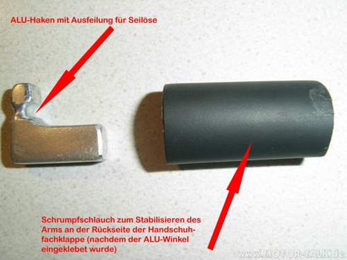

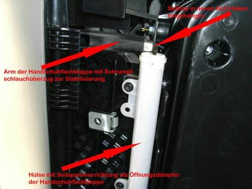

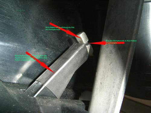

nachdem ich hier im Forum gelesen habe, wie die Geschichte mit dem ausgehangenen Dämpferseil repariert werden kann, habe ich's heute bei meinem W211-er gemacht.
Anbei einige Fotos, die wohl eine mehr als dauerhafte Lösung zeigen.
Zunächst habe ich an dem Arm, in den das Seil mal eingehangen war, nach einem Haken gesucht.
Es waren nur 2 kleine Pinne zu sehen und ich dachte mir, daß es doch wohl nicht sein könne, daß hierin das Seil mit seiner Öse eingehangen war.
Dann fiel mir ein kleines Kunststoffteilchen ins Gesicht (um an die Sache ranzukommen, muß man sich mit dem Rücken nach unten in den Fußraum zwängen), was sich beim genauen Hinsehen als das abgebrochene Häkchen entpuppte, welches sich mal am Ende des Arms befand.
Also wer das erfunden hat, gehört gestraft!!!
Wie ich das Problem heute löste:
1. Abdeckung des Handschuhfachs abgeschraubt (vom Fußraum aus, 2 Schrauben).
2. Senkrechte Abdeckung rechts außen am Armaturenbrett entfernt (das ist das Ding mit dem Air-Back-Aufkleber, ist nur geklippst).
3. Beide runden Zacken am Armende der Handschuhfachklappe abgepitscht und die Innenseiten bündig mit den beiden Armfingern gefeilt.
4. Aus einem 7 mm dicken ALU-Blech einen kleinen Haken gesägt und eine umlaufende Rille für die Seilöse eingefeilt, damit das Seil einen festen Sitz hat und sich nicht an scharfen Kanten durchscheuern kann.
5. Ein ca. 4 cm langes Stück Schrumpfschlauch abgeschnitten, mit ca. 20 bis 22 mm Innendurchmesser.
6. Die Innenflächen des Arms der Handschuhfachklappe und den ALU-Haken mit Primer meines Industrie-Sekundenklebers eingepinselt (verbessert die Verklebbarkeit auf Kunststoffflächen).
7. Auf den 3 Seiten des ALU-Hakens, die Kontakt mit dem Kunststoffarm bekommen, Industrie-Sekundenkleber angegeben.
8. ALU-Haken so zwischen den beiden Fingern des Kunststoffarms eingefügt, daß das Hakenende frei aus dem Kunststoffarm heraussteht (verbessert das Einhängen der Seilöse).
9. Von oben noch einige Tropfen des Industrie-Sekundenklebers zwischen ALU und Kunststoff laufen lassen (Achtung: Lappen auf Fußmatte legen, da es tropfen kann).
10. Das Ganze ca. 1 Stunde ruhen lassen.
11. Danach den ca. 4 cm langen Schrumpfschlauch so über Haken und Arm gezogen, daß der vordere Haken frei bleibt.
12. Mit einem Heißluftföhn den Schrumpfschlauch erwärmt, bis er sich stramm um den Arm spannte (Achtung: vorsichtig arbeiten, damit keine Kunststoffteile in der Umgebung schmelzen).
13. Seilöse eingehangen.
14. Abdeckungen an Unterseite und rechts (rechts das ist die mit dem Airback-Aufkleber) wieder montiert.
FERTIG
