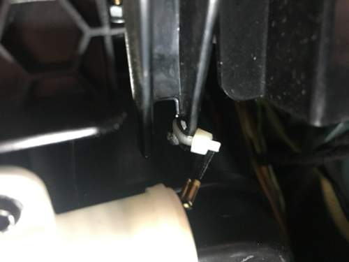

Zur Rep., schneid die beiden Reste ab, bohr ein Loch in den "dicken Arm", so wie auf dem Foto von Mackhack zu erkennen, und fertig.

In einigen Fällen lässt sich das Seil wohl wieder einhängen. In vielen Fällen ist die Kunststoffnase abgebrochen. So auch bei mir. Das Seil ließ sich am Stummel mit einem Kabelbinder befestigen, wie von MiReu geschrieben. Siehe Foto.

Dank der Beiträge hier und durch die Bilder der User, konnte ich den Fehler schnell finden. Problem ist nur, wenn man keinen Miniakkuschrauber hat, in meinem Fall einen handelsüblichen 14,8V Akkuschrauber mit dem Man(n) auch Löcher in Wände bohren kann, dann kommt man auf keinen Fall unten in Rückenlage an den Hebel, um ein vernünftiges Loch zu bohren. Ich habe mich dann dazu entschlossen die Klappe des Handschuhfaches auszubauen. Das geht relativ einfach. Mit einer geeigneten Zange (z.B. Wapu) die drei Stifte, die als Bolzen funktionieren, seitlich herausdrücken und die Klappe abnehmen. Nun kann kann man in Ruhe mit einem 3mm Holzbohrer durch das Kunststoff bohren. Ich habe das Loch durch beide Arme gebohrt und dann den Kabelbinder eingeführt, Schlaufe vom Dämpfer drum, Kabelbinder festgezogen. Wenn man Lust hat, kann man natürlich auch anstelle des Kabelbinders eine Schraube oder einen Stift nehmen. Den Stift einfach an beiden Enden gegen rausrutschen sichern.
