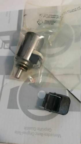

ich bin bei der Suche nach einem anderen Problem zufällig über dein Thema gestolpert und musste sofort an mich denken, als ich ein ähnliches Problem hatte. Dein letzter Beitrag ist schon ne Weile her aber selbst wenn du das Problem nicht mehr hast - helfe ich vielleicht anderen die drüber stolpern? :-)
Wie einer meiner Vorredner mit dem Volvo schon angesprochen hatte, war es bei mir auch ein Getriebeventil.
Alle Lager waren ok aber trotzdem Schläge bei Lastwechsel. Der Fehlerspeicher war natürlich immer Leer - zum verrückt werden! Leider war über diese Problem so gut wie nichts zu finden. Bei mir ist sogar zusätzlich ein leichtes Drehzahlmessernadel wackeln aufgetreten. Leider nicht immer, aber dies ist das klassische Warnsignal. Das Schlagen ist manchmal auch verschwunden, vorallem wenn es draußen wärmer wurde oder das Auto allgemein die Betriebstemperaturen erreicht hat. Was genau die Ursache war, warum das Ventil sich so verhalten hat, hat mich dann im Nachhinein ehrlich gesagt auch nicht mehr interessiert.
Um die Lösung knapp zu halten, bei mir war es das Wandlerventil. Wandlerventil ca. 60€ + Automatikfilter ca. 15€ + neue Dichtung paar € + ca. 4,5 L Automatiköl.
Für selbstbewusste Hobbyschrauber keine große Aktion, allerdings sollte man ruhig und gelassen ran gehen. Auf jeden fall Schritt für Schritt dokumentieren wo wie was war. Im Grunde wars trotzdem relativ einfach. Ich werde dies bezüglich noch einen genaueren Erfahrungsbericht machen.
Klar niemand hat Geld zu verschenken, aber dies wäre etwas was du tauschen könntest und nicht gleich in die Tausende € geht. Die Aussage dass es durch mehrmaliges Spülen besser wurde, unterstreicht dies ein wenig. Kostenpunkt (wenn du es selbst oder es jemand aus deinem Bekanntenkreis machen kann) liegt je nach Einkaufskonditionen der Teile so bei ca. 100 - 150 € in Summe. Ob es dies dann tatsächlich ist, kann man natürlich erst hinterher sagen. Wenn ich diesen Bericht fertig habe, werde ich ihn hier hinzu editieren. Kann aber dauern :-)

Es sollte schon genau das Wandlerventil erwähnt werden... Soweit ich mich erinnere sind 5-6 solcher Ventile verbaut. (Weicht bestimmt je nach Getriebetyp etwas ab) Mit etwas Glück finde ich noch die Schachtel mit der Teilenummer, allerdings wird diese nicht für alle Getriebe gleich sein... Habe hier im Forum eben noch ein Bild gefunden, wo die Ventile zu sehen sind. Ebenfalls gut zu sehen ist die Dichtung des Steckers, die unbedingt mit getauscht werden sollte! Ich habe den kompletten Stecker erneuert alles zusammen ca. 12 €. Von welchem Getriebe genau dieser Block ist, ist mir nicht bekannt somit nur als Beispiel Bild zu sehen!
Zu diesem Bild, gibt es noch einen intressanten Thread dazu, der ein ähnliches Problem (aber 7G) beschreibt, inklusive Lösungen. Einer spricht von einer Art Software update -> vielleicht auch ein Denkanstoß? Ich füge den Link hier drunter mit an..
http://www.motor-talk.de/.../...omatikgetriebe-ruckt-t2889874.html?...
Vielleicht kann der ein oder andere was anfangen damit :-)
Hier einmal das WÜK Ventil noch mal im Detail.
MfG

habe sehr ähnliches eventuell sogar das gleiche Problem und ich habe das WÜK-Ventil ausgetauscht, leider war das Schlagen an der Hinterachse damit nicht beseitigt.
