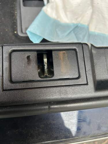

Öffne mal den Heckdeckel, drücke an der Öse unten wo die Sperrklinke einhakt die kleine schwarze Abdeckung ein und mach mal ein Bild. Ich würde diese gerne mal sehen.
Meinste das hier?
Nö. Ich schrieb doch drück die Plastikabdeckung runter und mache Bilder der Öse, nicht der Schließfalle. Oder hast du hier irgendwo eine schwarze Plastikabdeckung eingedrückt? Oder anders ausgedrückt, das Gegenstück.
Die Plastikabdeckung gibt es bei mir nicht mehr. War beim kauf schon nicht da. Schicke später ein bild
Hier aus dem video von meiner Einrichtung
Ok, habe gesehen was ich sehen wollte. Hast du die Federn schon überprüft? Ggf. Mal in den Löchern verstellt?
Geht die Sperrfalle sauber auf wenn du mit dem Schlüssel entriegelst? Kofferraum auf, mit einem Schraubenzieher die Sperrfalle schließen, mit dem Schlüssel öffnen. Zum Vergleich mit dem Schalter in der Türe öffnen. Brauchst halt einen Helfer.
Mehr fällt mir gerade nicht ein da du keine HDFS hast.

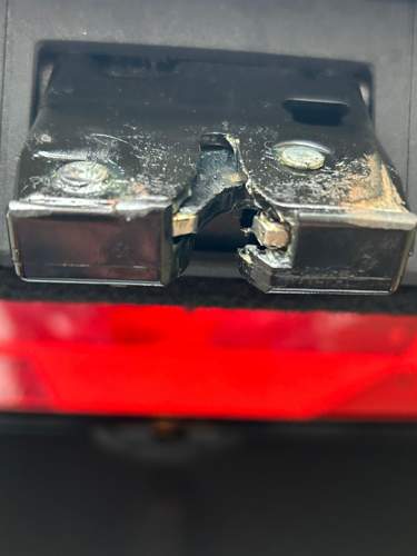

Hast du ein Bild davon, was du genau meinst?
Nein habe ich nicht. Es gibt aber nur eine schwarze Klappe an der Ladekantenverkleidung unter der die Öse verbaut ist.
Einmal die Fotos von der Heckklappe und von der Verrieglung.
Bemerkst du irgendwas komisches?
