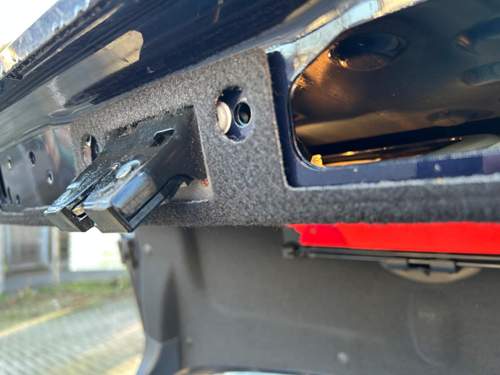

Hallo wie kann man den Kofferraumdeckel richten? Gibt es irgendwo eine Anleitung? Google habe ich leider nichts gefunden. Mein Kofferaum deckel müsste etwas weiter nach rechts. Die linke seit ist sehr dicht am auto dran und rechte seite ist ne lücke. Ist auch leicht wackelig der Kofferraum. Der Grund ist, dass der Kofferraum mal lackiert wurde und nicht richtig gerichtet eingebaut wurde. Daher das der nicht richtig eingebaut wurde, muss man den Kofferraum etwas doller zu machen damit der Haken sitzt.

Werde ich mir bei Gelegenheit anschauen. Aber aus meiner Sicht sollte das Wasser das vollständige Öffnen der Heckklappe nicht verhindern, oder?

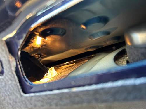

Na wenn die Stecker so aussehen wie die Stellen auf den Bildern ist alles möglich. Kabelbruch am Scharnier kann ausgeschlossen werden?
Werde ich prüfen, sobald ich Zeit habe und gesund bin
@Mackhack schrieb am 19. Januar 2025 um 09:00:58 Uhr:

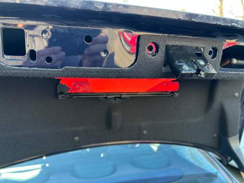

Habe diese Plastikabdeckung entfernt. Im Inneren war kein Wasser oder sonstiges. Kabelbruch konnte ich auch auf Anhieb nicht feststellen.
Anbei mal Bilder davon.
Ich habe etwas WD40 auf den Riegel draufgespüht. Danach ließ es sich 1-2x wieder selbstständig öffnen. Aber sporadisch entriegelt er nur.
Woran kann es denn sonst liegen? Irgendwas verbogen oder so?

Update: Ich habe die Federn eine Stufe Richtung Heckleuchten arretiert und jetzt öffnet die Heckklappe wieder normal. Ich hoffe, es bleibt dabei.
