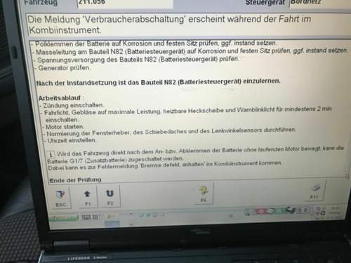

@dotzmugello schrieb am 06. Jan. 2019 um 20:40:29 Uhr:
Es gab mal da Gerücht das ne neue Batterie--- angelernt- (dem Auto sagen `` Hey neue Batterie ``)werden muß.?? Vormopf ??
...und das ist immer noch kein Gerücht!
Es gibt sogar eine Anweisung dazu von Mercedes wie eine neue Batterie an das Batterie Steuergerät angelernt wird!
Hat sogar hier in MT mal jemand hochgeladen!
Der Vollständichkeitshalber.
Mit Anlernen hab ich nicht Lenkung FH Schiebedach gemeint .
Hier noch was dazu das mit anlernen ...siehe Foto
Foto ??? wo.

@domenic85 schrieb am 06. Jan. 2019 um 21:32:38 Uhr:
Mercedes sagte es muß noch eine neue softwehr drauf Batterie ist eine 100Ah. Alles in Merzedes Werkstadt
Mach mal bitte ein Bild von der Batterie oder sage uns mal die Teilenummer der Batterie!
Wie gesagt die Teilenummer steht auf der Rechnung!
100Ah Batterie von Mercedes für einen Pkw kenne ich gar nicht...
