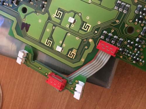

Wollte bei meinen auto hinten diese Deckenbeleuchtung ausbauen, ist ja nur geklippst an 4 Punkten und geht schwer runter hat man mir gesagt, ich hab's probiert und hab sie auch runter bekommen, doch ist sie weggeflogen und das Kabel hing noch dran und ist gerissen natürlich, also Komplett vor den Stecker durchtrennt, die Folge da draus ist das die komplette hintere beleuchtung defekt ist.
Gibt's das Kabel einzeln? Kommt das von der vorderen deckenleuchte? Habe ein Fahrzeug mit normalen Schiebedach und will unbedingt das die Beleuchtung wieder geht, bitte helft mir!
Original geschrieben von Nipo
Ich würde die Bruchstelle suchen und löten, es ist ja Kupfer.
Geht bei dem nicht, ist mehr Plastik als Kupfer, ist ein vorMoPf 🙁
Ich empfehle vieradrige Stegleitung (0,35 mm²) in entsprechender Länge und acht MQS Kontaktfedern zu kaufen und neu machen. Die Steckergehäuse kannst du ja wieder verwenden.

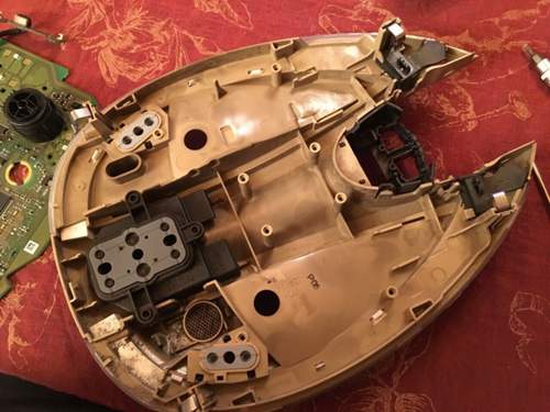

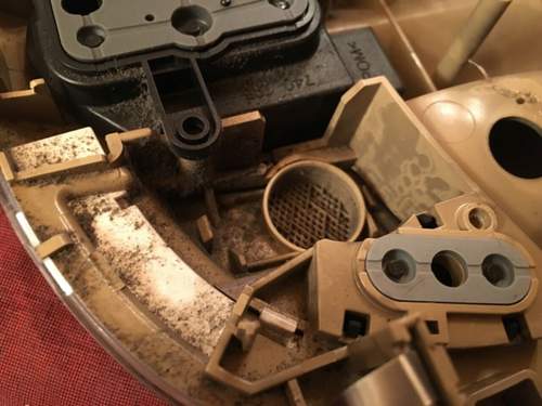

So jetzt komme ich leider zu den unangenehmen Teil. Habe mir ja auf eBay die benötigte DBE in 8K67 gekauft, vom selben Händler von der ich auch die hintere Leuchte hatte, mit der ich optisch zufrieden war, wenn auch ein wenig verraucht.
Die DBE für vorne war komplett verdreckt, da wo Lüfter sitzt waren richtige Dreckpartikel, einfach widerlich. Habe mal ein paar Bilder gemacht. Jedenfalls habe ich die Platinen getauscht trotz das die Farben identisch waren, meine DBE war in einen neuwertigen Zustand gegen das Teil. Natürlich gleich ins Auto gegangen und alles angesteckt und gefreut wie ein kleines Kind da endlich hinten die Leuchte inklusive Ambiente funktionierte. Also alles zusammengebaut, Garage aufgeräumt und Auto rausgefahren. Auf einmal kam mir ein ganz hässliches Geräusch ins Ohr, was ich noch nie gehört hatte und ziemlich schnell merkte ich das es der Lüfter war von der verdreckten Platine. Also die kleine Abdeckung abgemacht an der DBE und versucht mittels WD40 vorsichtig den Lüfter zu schmieren aber es hat alles nichts gebracht, auch auseinander gebaut und den Lüfter mit allen Mittelchen behandelt, er machte immer Geräusche. Also wieder Platinen getauscht und alles wieder zurückgebaut. Abgesehen davon waren alle Clipse der DBE verbogen. Schicke das Teil jetzt zurück und habe mir mir eine graue DBE mit der alten Teilenummer besorgt und tausche da die Platinen. Man hätte auch die Lüfter tauschen können auf der Platine aber das war mir der Aufwand und das Risiko zu groß da ich da drin keine Erfahrung habe und auch das Werkzeug fehlt um 6 Lötstellen zu entlöten.
Ich danke euch trotzdem vielmals und sobald ich dann die nächste Platine getauscht habe, sollte es ja hoffentlich auch ohne nervige Geräusche funktionieren.

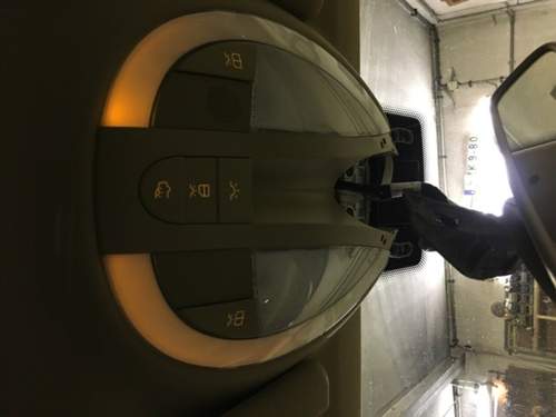

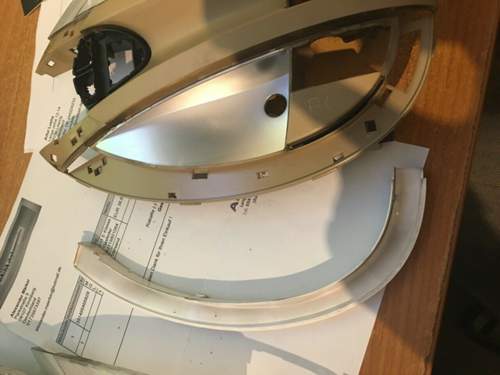

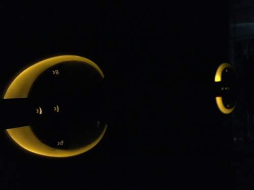

Kann man den Ambiente Streifen in der DBE einzeln ausbauen? Ich kann ihn zwar ringsrum lösen bzw Clipse lösen aber kriege ihn nicht raus. Scheinbar habe ich dreck oder so in den Streifen drin da er auf einer Seite wie gestoppt wird. Habe die LEDs schon probiert anders einzuclipsen ohne Besserung. Ansonsten funktioniert jetzt alles dank eurer Beschreibung :-)
Hatte ich auch schon mal versucht, der scheint aber Stellenweise verklebt zu sein 🙁
Mist, das ist das einzige was mich noch stört jetzt, wahrscheinlich ist da bisschen WD40 reingekommen als ich den Lüfter eingesprüht hatte an der Platine die Geräusche gemacht hat. Vorher war das nämlich noch nicht. Habe ja jetzt noch 2 weitere DBE rumfliegen und da ist das nämlich nicht so einseitig.
Dadurch das ich durch Zufall 3 DBE hier liegen habe, wie mir eben aufgefallen ist 😁 habe ich die schlechteste mal zerlegt und man kann tatsächlich die Abdeckung ausbauen der Leuchten und der Ambientebeleuchtung. Einfach von vorne nach hinten langsam Hochhebeln mit einen dünnen Schraubenzieher. Danach kann man auch den eigentlichen Leuchtstreifen ausclipsen. Das werde ich morgen bei meiner eingebauten modifizierten DBE machen und hoffen das danach der Leuchtstreifen wieder durchgängig leuchtet. Als ich einmal dabei war, habe ich die DBE von mein 2003er 270er mit Schiebedach zerlegt und dabei ist mir aufgefallen das die 4 mal so viele LEDs hat für die Ambiente Beleuchtung und allgemein viel hochwertiger wirkt. In den Bilder seht ihr was ich meine. Die extra Ambiente leuchten gehen leider nicht umzubauen auf die neuere Platine, zumindest nicht per Plug and Play, vielleicht haben das auch nur Autos mit Schiebedach.
