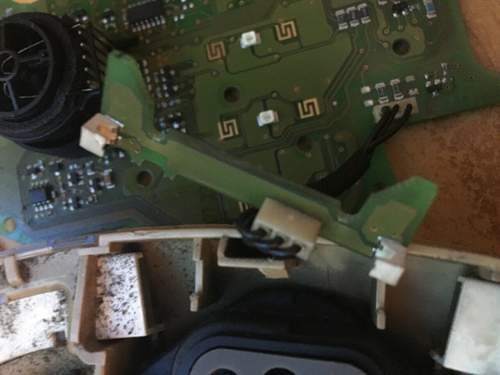

Wollte bei meinen auto hinten diese Deckenbeleuchtung ausbauen, ist ja nur geklippst an 4 Punkten und geht schwer runter hat man mir gesagt, ich hab's probiert und hab sie auch runter bekommen, doch ist sie weggeflogen und das Kabel hing noch dran und ist gerissen natürlich, also Komplett vor den Stecker durchtrennt, die Folge da draus ist das die komplette hintere beleuchtung defekt ist.
Gibt's das Kabel einzeln? Kommt das von der vorderen deckenleuchte? Habe ein Fahrzeug mit normalen Schiebedach und will unbedingt das die Beleuchtung wieder geht, bitte helft mir!
Original geschrieben von Nipo
Ich würde die Bruchstelle suchen und löten, es ist ja Kupfer.
Geht bei dem nicht, ist mehr Plastik als Kupfer, ist ein vorMoPf 🙁
Ich empfehle vieradrige Stegleitung (0,35 mm²) in entsprechender Länge und acht MQS Kontaktfedern zu kaufen und neu machen. Die Steckergehäuse kannst du ja wieder verwenden.

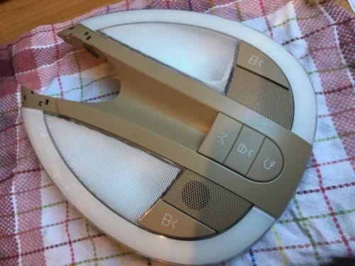

Entschuldigt das Durcheinander aber habe das eben spontan gemacht und nebenbei The Grand Tour geschaut ;-)
So jetzt mein tatsächlich verbautes Teil gereinigt und es strahlt wieder wie am ersten Tag, so wohl die Ambiente wie auch die Innenraumbeleuchtung. Es war tatsächlich WD40 reingelaufen und ja, jeder der da Probleme mit hat, einfach das Ding komplett zerlegen und reinigen.
Tja, WD40 macht nicht immer Sinn 😉
Und, wenn Elektronik im Spiel ist, Finger weg von jedem unkontrollierten sprühen, egal was. Auch "Kontaktspray" hat in Laienhänden nichts verloren!
Aber, das Ergebnis zählt. Und das kann sich ja jetzt sehen lassen 🙂

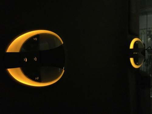

Ja habe gehofft das dieser klabbernde Lüfter nur durch den extremen dreck Geräusche macht und hatte keine Lust es nochmal zu zerlegen. Aber jetzt wo ich vorne und hinten beide Leuchten komplett zerlegt und gereinigt habe, leuchten sie extrem hell und gleichmäßig und der Lüfter aus der 20€ DBE macht auch keine Geräusche, für insgesamt 69€ und gefühlt 20 mal DBE aufschrauben hat sich es aber gelohnt weil mir hinten die Ambiente schon gefehlt hat, mein Alter hatte es ja gehabt.
Frohe Weihnachten euch allen und vielen Dank nochmal ;-)
