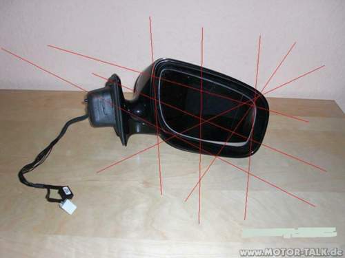

Ich bin ab heute hier neu angemeldet. Ich möchte meinen Mercedes w211 E320CDI T- Modell OM 648 Bj 2004, Modell 2005 etwas umbauen.

Hallo MiReu,
danke für die schnelle Antwort. Ich selber habe beide Spiegel hier. Beide sind original Mercedes Teile. Der Mopf-Spiegel für rechts ist nur mit schwarzen Kabeln bestückt. Mein alter Spiegel am Fahrzeug mit farbigen Kabeln. Da ich bei Mercedes nicht das passende Ersatzteil für mein Fahrzeug kaufen bzw. überprüfen kann da dieses seit längerer Zeit nur noch über die Fahrgestellnummer geht muß ich jetzt etwas rumprobieren und Fragen. Der Mopf Spiegel ist 2009 hergestellt worden. Ich kann keine Teilenummer finden die mit A211 anfängt. Diesen Spiegel hatte ich auch schon mit zum Mercedeshändler.
Der Spiegel funktioniert auch mit allen Funktionenam Fahrzeug. Jedoch habe ich beim alten Spiegel am weißen Stecker Pin 3 mit Gelb, Pin 4 mit Grün, für die Klappfunktion, Pin 5 ? dort steht auf dem schwarzen Kabel 4 drauf, Pin 6 dort steht auf dem schwarzen Kabel 3 drauf.
Dafür ist beim schwarzen Stecker die Pin´s 1+2+6 unbelegt,
Der Mopf Spiegel hat am weißen Stecker nur Pin 4+5 belegt zum Klappen mit schwarzen Kabeln, am schwarzen Stecker ist nur der Pin 2 unbelegt, dort sind auch alle Kabel schwarz ohne Kennzeichnung.
Obwohl die Steckerbelegung anders ist funktioniert der Spiegel mit allen Funktionen. Den Test habe ich selber gemacht. Der Spiegel auf der Fahrerseite hat mehr Steckerbelegungen. Spiegel rechts insgesamt 11 ,Spiegel links insgesamt 14 Kabel beim alten an beiden Steckern zusammen. Den neuen für links habe ich noch nicht.Ich möchte nur die Funktionen wissen die von den Kabeln ausgehen.

Er hat Recht  die Kabel am Mopfspiegel sind allesamt schwarz ... die Stecker sind farbig !
Warum die Stecker nicht passen , ist mir allerdings ein Rätsel .
Ich habe das Bild extra mit roten Streifen versehen , damit es nicht bei ebay auftaucht 😉
Cimg1244a
Hallo, danke für das Bild und deiner Auskunft. Dann noch etwas zur Sache. Beide Stecker passen in das Türsteuergerät, der Mopf-Spiegel funktioniert mit allen Funktionen auch mit meinem Türsteuergerät. Das einzige was ich gerne wissen möchte ist, ob jemand eine Darstellung von beiden Spiegeltüpen, Vor-Mopf und Mopf-Modell mit der Pinbelegung beider Stecker vom Spiegel hat. Hintergrund ist, das ich ggf. auf der rechten Seite die automatische Abblendung des Spiegels nachrüsten würde und ggf auf der linken Seite am Mopfspiegel etwas ändern muß, da ich diesen noch nicht komplett besitze. Dazu müßte ich aber wissen welcher Stecker mit der Belegung ich dafür brauche. Beim Mopfspiegel der rechten Seite den ich schon habe ist noch ein Stecker im Spiegel innen mit 2 Pins unbelegt. Dieser könnte aber ggf. von der Umfeldbeleuchtung sein die der Spiegel aber nicht bestitzt, so ist meine Vermutung. Der liegt links oben neben dem Motor der Spiegelverstellung. Dann noch eine Frage, hat einer noch einen Mopfspiegel für links von einem w211 der elek. anklappbar und automatisch abblenbar ist zu verkaufen? Die Aussenteile die am Spiegel lackiert sind und das Spiegelglas brauchte ich nicht, weil ich diese Teile schon besitze, würde sie aber wenn nicht anders möglich nartürlich auch mit dazu nehmen. Die aktuelle Teilenummer wäre: A2118101576 für das komplette Innenteil mit Spiegelmotor was es als Teilesatz bei Mercedes zu kaufen gibt.
