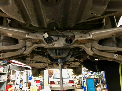

Leider konnten wir heute nicht wie geplant um 9:00 Uhr anfangen sondern erst 13:15 Uhr. Dann haben uns, nachdem wir den Tank geleert hatten, zunächst alle Schrauben der Flansch beider Endtopf-Rohre an die Rohre vom Mitteltopf geärgert anschließend haben wir ne Stunde benötigt das Rohr vom rechten Endtopf zu läsen welches ein Stück in das Rohr vom Mitteltopf eingeschoben ist.
Danach haben wir noch die Bremssättel abgenommen, bei Seite gehangen, die Kardan am Diff gelöst, die Stoßdämpfer unten gelöst, die Luftfedern luftleer gemacht, oben ausgehebelt und die Schrauben der Hinterachse angelöst um zumindest heute noch zu sehen ob die uns auch ärgern wollen.
Danach haben wir nach effektiv ca. 3,5-4 Std. reiner Arbeitszeit (wir lassen es immer mit viel Ruhe, Gemütlichkeit und Pausen angehen - sind ja nicht mehr die Jüngsten) für heute Feierabend gemacht.
Morgen geht es um 9:00 Uhr (diesmal aber wirklich) weiter:
- Schlauch vom Tankstutzen zum Tank abbauen
- Hinterachse ablassen
- Luftfedern samt Zusatzluftspeicher tauschen
und dann alles wieder zusammen bauen. Ich denke mal dass wir bei weiter gemütlichem und sorgfältigem Vorgehen morgen so um 14 Uhr fertig sind.
Trotzdem uns die Endtöpfe bissi geärgert haben hatten wir wieder nen spaßigen Werkstatttag.
Anbei ein paar Impressionen.

Soderle... gestern haben wir dann das ganze zu Ende gebracht... am meisten hat uns wieder der Auspuff aufgehalten... da mussten noch die Schrauben raus von welchen die Muttern an jedem Flansch je 1 Schraube abgerissen war... die waren sowas von festgebacken... aber mit viel Hitze und roher Gewalt haben wir sie dann doch raus bekommen.
Entgegen meiner Annahme waren die hinteren Luftfedern wohl doch schonmal gewechselt worden. Das was da verbaut wurde stammt aber wohl von Arnott oder vom Chinesen... es war jedenfalls anstatt nem Stern oder Bilstein-Aufkleber nur ein Aufkleber zu finden (siehe Bild 7) der keine Seriennummer oder Label von Mercedes oder Bilstein aufwies. Dafür steckten in einem von beiden noch die Überreste der Nuss mit welchem die Verschraubung des Luftschlauchs eingedreht wurde (Pfuscher am Werk).
Wenn man unsere vielen Kaffeepausen und den Mehraufwand beim Auspuff abzieht hätten wir bei unserer gemütlichen Arbeitsweise für die "normalen" Arbeiten ca. 8-9 Stunden gebraucht. Von daher sind die 7 Stunden welche Mercedes ansetzt und dabei noch etwas umständlicher arbeitet durchaus ok.
Entgegen der Anweisungen aus dem WIS hatten wir den hinteren Teil der Kardanwelle nicht komplett abgenommen sondern lediglich am Differential gelöst.
Außerdem haben wir weder die Handbremsseilzüge ausgehangen noch die Bremsschläuche von den Bremssätteln gelöst sondern letztere bei Seite gehangen. Dadurch konnten wir die Achse nicht ganz so weit ablassen wie zB im Bilstein-Video zu sehen ist aber das reichte so vollkommen.
Ich hänge hier mal die restlichen Bilder hier an und werde die Tage dann mal detaillierter den Ablauf beschreiben.
Schrauben von Dämpfer + Luftfeder gelöst
Achse abgelassen
Achse liegt auf Getriebeheber
+8

Richtig. Für die Arnott muss man die Achse nicht ablassen und es sind keine extra Druckbehälter vorhanden bzw die Druckspeicher sind im Balg integriert.
Allein daran zeigt sich schon das man von Arnott eher die Finger lassen sollte - die Luftmenge welche in die Zusatzspeicher passt bekommt man in der Luftfeder nunmal nicht unter... was das in Konsequenz bedeutet kann man sich denken.
Letztlich ist es auch Wurst was da verbaut wurde... jetzt sind Bilstein drin und gut ist. Wem die rund 900 € für das Pärchen zu teuer sind der sollte ohnehin besser kein Fahrzeug mit Airmatic fahren -> meine Meinung.
