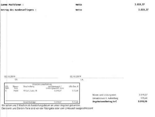

Das scheint viel zu viel zu sein. Um genau zu sein sollte das bei der Hälfte ohne Material liegen da 9h für beide Seiten beim Wechsel der hinteren Federn veranschlagt werden bei MB. In einer freien Werkstatt sollte sich das grob nochmal halbieren bei halbem MB Stundenlohn.
Hier mal das "anonymisierte" Angebot in Bildern.
Seite 1
Seite 2
Mit den Federbalgen könnte man dir ja helfen dann würde sich der Posten schon mal deutlich reduzieren. Die Arbeitszeit finde ich ok. Wenn man jetzt eben die beiden Teile davon abzieht würde ich sagen passt es. Meine Aussage dass der KVA zu hoch ist beruhte auf der Annahme dass du nur von Arbeitszeit sprachst.

Ich denke auch mit mit Spezialrabatt 😉 werden die vom Daimler immer noch ne gute Ecke teurer sein.
Die Arbeitszeit für die einzelnen Positionen (wenn man mal von der fürs Sprit beiseite stellen absieht) dürfte so halbwegs in Ordnung gehen. Da hab ich gar nichts zu meckern aus am Glasplast-Preis pro AW. Einen Aufschlag von mehr als 500% auf das was der Schrauber in der Sternen-Halle kostet ist mir definitiv zu hoch. Das Angebot hatte ich mir nur zum Vergleich machen lassen.
Nach wie vor irritiert mich aber das aufgeführte entlüften der Bremsen... das gehört da meines erachtens nicht rein weil ich nicht sehe warum das nötig sein sollte.

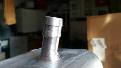

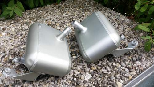

Habe vor ein paar Monaten erst meine Druckbehälter renoviert. Der Schlauchstutzen war optisch noch schön, aber die Korrosion war ungefähr 5mm außerhalb des sichtbaren Bereiches und trotzdem entstand ein Leck.

Die günstige/ praktische Variante ist, sich die Ausgleichbehälter mit neuen Anschlussstutzen zu besorgen. Oder man kennt einen Fachmann der Alu schweißen kann.

...jedenfalls da habe ich meine Anschlussstutzen am Druckspeicher gelötet und danach den original Schlauch ca 8 mm gekürzt, wieder aufgesetzt und mit einer Schlauchklemme gesichert - alles dicht.
Hatte schon überlegt ob ich dafür einen Beitrag auf MT erstelle, aber dann gibt es wahrscheinlich Geschrei...
hier nur ein kurzes Bild von meiner OP
20190705
20190706
