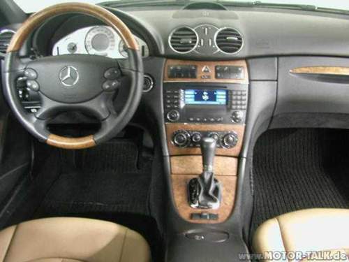

die Innenausstattung vom 209 ist nicht 8 Jahre alt, sondern jünger! Es fand eine MoPf statt, bei der auch das Interieur komplett umgestaltet wurde- und zwar sehr gelungen, wie ich finde ( siehe Bild ).
So weit ich weiß, war das im Jahre 2005 (große MoPf).

Okay, dann ist die VorMopf eben 8 Jahre alt 😉.
Ich find´ dieses runde überall übrigens gar nicht schön... Auch der Tacho des W208 gefällt mir persönlich besser. Aber das ist Geschmackssache.
Was mir am 208 besser gefallen hat ist die Bedieneinheit von der Klimaautomatik.🙂
Brengel hat recht, mit der MOPF im Jahre 2005 wurde viel im Innenraum modernisiert.
