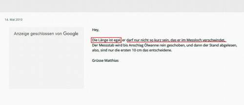

Das ist ein univeralpeilstab für viele Modelle, länge ist unwichtig gibt nur einen. Fängt mit 140er Teilenummer an
Die Länge selbst ist egal...
Das Maßteil am Ende ist immer gleich.
Grüße...

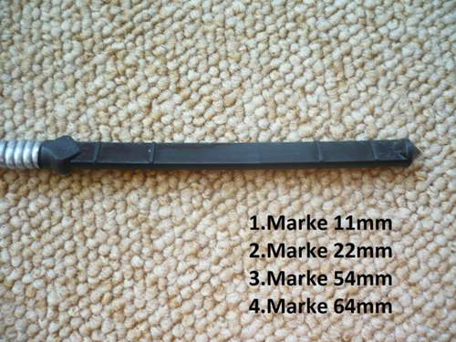

Es gibt Ausf. mit zwei, andere mit drei Temperaturmarkierungen. Beide funktionieren aber nur so genau wie die Öltemp. der jeweils eingravierten auch tatsächlich entspricht. Soweit keine anderweitige Auslesemöglichkeit besteht, lässt die sich mit einer IR-Pistole näherungsweise an Getriebeblock und Ölwanne ermitteln.
Ja, Sonntagsschrauber hat recht.
Öltemperatur ist wichtig , wir haben da gedoktert wie Sau.
Sind dann zu unserer Werkstatt gefahren , und haben den ohnehin fälligen wechsel machen lassen 😉
@Big-Toto schrieb am 1. April 2021 um 20:09:17 Uhr:
Grüße...
Das Maßteil am Ende ist immer gleich. ....leider nein - deswegen habe ich mir den originalen gekauft.
Das meinte ich mit der Länge - das erklärt sich doch von selbst.

@Sonntagschrauber schrieb am 1. April 2021 um 22:37:42 Uhr:
Interessant. Stell mal ein Bild rein. Nie gesehen (für 722.6).

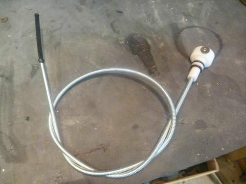

@V8CLK430 schrieb am 1. April 2021 um 14:33:50 Uhr:
https://www.ebay.de/itm/223840628890?...
So einen habe ich mir auch zugelegt,
auf die richtige Länge gebracht, einen Kopf mit Dichtring angefertigt
daß ich ihn immer drin lassen kann.
Ölmeßstab
@Z9Z schrieb am 1. April 2021 um 23:02:38 Uhr:
Grüße...
Grüße von der Tanzveranstaltung 😛
Leider doch...
Solange die Peilstäbe für Mercedesgetriebe vorgesehen sind ist der untere maßhaltige Teil immer gleich.
Egal ob von MB oder von Febi...
Die sind insgesamt immer länger als das Füllrohr selbst.
Grüße...
