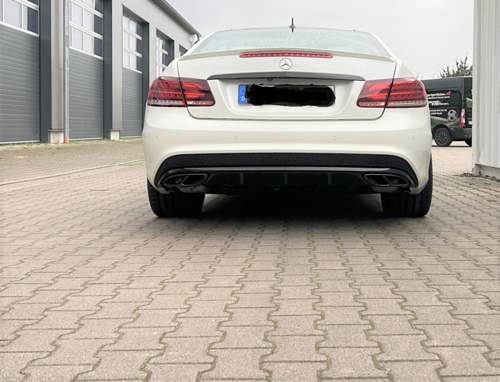

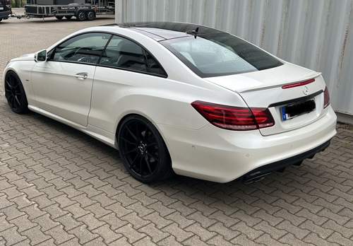

Das passt knapp, VA 9x20 et35 mit 245/30/20, HA 10x20 et50 mit 285/25/20, H&R tief, hinten 4 Noppen Gummiunterlage

Darf ich mal fragen wie das vom Komfort her so ist? Das ist ja schon deutlich breiter als die Serie und 25er Querschnitt wird ja auch nicht sehr viel bieten oder täusche ich mich?
Darf ich mal Fragen, ob Sie zufällig im Raum Berlin/Brandenburg verkehren? Ich würde gerne mal 20 Zöller am eigenen Leib erfahren, bevor ich einen Gedanken daran verschwenden mir sowas zuzulegen.
Ich finde der 500er fährt wie eine Sänfte, mit 20 Zoll und H&R Federn. Aber das ist mein persönlicher Eindruck, ansonsten Supra, Porsche , M6... die sind alle härter...Raum Nordwestdeutschland... 25er... ist ja relativ, der Reifen ist ja auch breit.
@Blandwehr schrieb am 25. August 2023 um 17:09:47 Uhr:
Und die sind Tüv abgenommen.
Wie hast du den bestochen.
