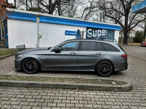

Fahre auf meinem 205 er Kombi schon einige Zeit 8.5x19 Felgen, in Kombination mit dem Serienfahrwerk.
Die Optik ist echt grauenvoll, daher wird es Zeit für eine Tieferlegung.
Es soll dezent sein, daher hatte ich mich auf Eibach - Federn 30/20 festgelegt, aber dadurch das der Wagen so hoch ist bin ich mir nicht ganz sicher ob es reicht.
Oder ob ich doch vll. auf 45/30 oder so gehe.
Eventuell hat ja jemand schon Erfahrungen gesammelt und kann was dazu sagen.
Also die Gewindefedern sind nun eingebaut und rein optisch genau so wie ich es wollte und mir vorgestellt habe, schön dezent (20mm). Anbei vorher-nachher Fotos.

@jebi79 schaut verdammt gut aus! Top Wagen!
Was sind das für Felgen? Daten? 🙄
Danke
Das sind Amg Felgen 19 Zoll
A2054011300
Okk schauen mega groß aus. Hatte die letztes Jahr auf meinen Coupé, da sahen sie kleiner aus 🙄
@Canzyzz schrieb am 28. November 2018 um 14:20:40 Uhr:
A2054011300
Ne, sind es nicht!!!
Es sind 20 Zoll vom W213.
VA 8x20 ET 43
HA 9x20 ET 49
https://www.ebay-kleinanzeigen.de/.../968577485-223-1450
Der Verkäufer ist übrigens ein sehr vertrauenswürdiger Kollege!!!
@jebi79 dachte mir schon, ganz schön fett für 19” 🙄
@jebi79 ist das in hohen Geschwindigkeiten schwammig mit den 20 Zoll ?
@Canzyzz schrieb am 28. November 2018 um 19:34:00 Uhr:
Ne, nicht anders als mit den original 18Zoll Felgen.

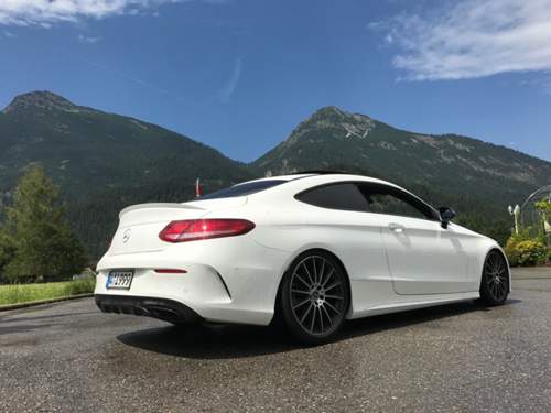

@Canzyzz schrieb am 28. November 2018 um 13:41:15 Uhr:
@jebi79 schrieb am 28. November 2018 um 00:49:24 Uhr:
und bist du 30mm vorne und hinten runter gegangen ? Weil deine Tiefe ist perfekt
Ich habe die H&R Federn 28811-3 verbaut. Angegeben sind die mit VA/HA 45/35, beim Sportfahrwerk sind es VA/HA 30/25.
Etwas härter ist es natürlich geworden, das passt für mich aber!!!
