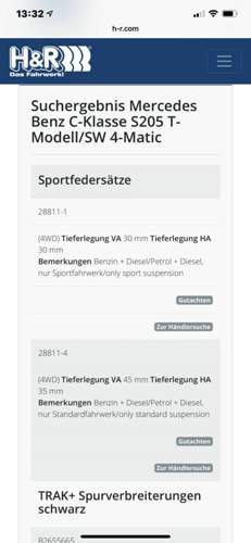

@Ekon84 schrieb am 23. August 2019 um 11:39:13 Uhr:
@christopher-abb schrieb am 21. August 2019 um 13:28:41 Uhr:
Ich hatte mal zu Beginn des Jahres mit KW geschrieben, und zu dem Zeitpunkt war der Stand das die Federn vom Vormopf nicht am Mopf passen, weil es andere Anschlüsse sind. Kannst du das nicht bestätigen ?
Die Sorge hab ich auch gehabt, das vielleicht beim vorMopf die Federn etwas anders sind als beim mopf und bin zum freundlichen gefahren und da mit dem teiledienst Rücksprache gehalten, die amg line Federn fördern verglichen mit den vorMopf und mopf und das Ergebnis war, es sind die gleichen Federn. Also musste ich nur noch mit der Dekra abklären mittels h&r Gutachten ob achslast, typengenehmigung etc. passt und wenn nichts dagegen spricht einbauen und eintragen lassen
Du wirst schmunzeln, ich habe jetzt lange mit KW geschrieben. Die sagten mir das bei Limo und TModell sich nichts geändert hat, aber beim Coupé hat sich Fahrwerkstechnisch was getan. Daher musste ich jetzt ne andere Federaufnahme bestellen, für 40€ und damit sollte es nun klappen.
@christopher-abb schrieb am 23. August 2019 um 11:43:24 Uhr:
Das ist nicht richtig, ich habe die Limousine c200 4 matic mopf und die gleichen h&r Federn mit der Artikel Nummer 28811-1 passen auf vorMopf und mopf ob Coupé limo oder t Model. Also es ist nichts verändert, frag am besten beim freundlichen bzw. Lass dir die Federn vergleichen mit mopf und vorMopf
.jpg
+2
@Ekon84 schrieb am 23. August 2019 um 13:31:00 Uhr:
Ich kann nur das wiedergeben was mir KW gesagt hat, eventuell ist es beim C63 anders ?!

Drauf achten ob Federn auch für das Sportfahrwerk sind und unterschiedliche Federn gibt es noch bezüglich 4matic.Am besten über Schlüsselnummern bestellen.
