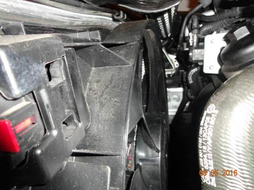

Kannst du bitte von deinem 400w Lüfter ein Foto im eingebauten Zustand einstellen?
Bzw sieht man im eingebauten Zustand einen Unterschied zwischen einem 400w und 600w Lüfter?

Leider bin ich kein Techniker, aber über dem Kühler läuft -glaube ich- ein Teil des Luftfilters, der zunächst zum Teil gelöst werden muss und auch dann wäre ein Foto vermutlich immer noch schwierig, da der Lüfter flach zur Fahrzeugfront verläuft und man auf einem Foto wohl wenig sehen würde.
Da ich den 600-Watt-Lüfter gar nicht kenne kann ich auch zu dem Unterschied nichts sagen.
Aber mit etwas Mühe hatte der Freundliche die Teile-Nr. innerhalb von zwei Minuten gefunden und im Abgleich zur Teile-Nr. des Ersatz-Lüfters (es gibt hier n u r / ausschließlich den 600-Watt-Lüfter) war das dann klar.
Insofern rate ich zum Freundlichen zu gehen. Ich brauchte dafür keinen Termin und es fielen auch keine Kosten an.
Persönlich würde ich davon ausgehen, dass alle W205 mit normalen Maschinen ab Werk 400 Watt Lüfter haben, sofern keine AHK ab Werk verbaut ist.
Um nicht ungefällig zu wirken hier mein Versuch eines Fotos. Es geht -für den Laien- leider wirklich nur von der Seite und bleibt selbst dann schwierig.
Dsc01817

P.S.Wenn lediglich die Elektroleistung höher ist und das 600-Watt-Gebläse ausschließlich als Ersatzteil verbaut wird steht auch zu vermuten, dass dieses Teil baugleich ist und sich optisch möglicherweise kaum oder gar nicht unterscheidet.
Vielen dank für das Foto.
Welche Teilenummer hat denn dein 400w Lüfter?
Das kann ich leider nicht sagen, weil der Meister sich diesen aufgeschrieben hat und danach feststellte, dass diese Teile-Nr. nicht existent ist, da das zutreffende Ersatzteil bekanntlich eine andere Nr. hatte. Den Zettel habe ich mir leider nicht geben lassen.
