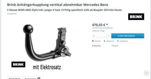

Falls noch jemand Bilder sucht...
Ist die Brink 590340. Einbau Problemlos ohne ausschneiden und vor allem Erhalt des großen Diffusors.
Das Codieren ging auch ohne Probleme.
Wer eine Airmatic hat wird merken das bei Anhängernetrieb das Fahrzeug etwas höher ist als im normalen Fahrzustand ohne Anhänger. Zumindest ist das bei mir so.
Die Serienlösung benötigt den kurzen Diffusor da sonst nicht genug Platz zum ausschwenken wäre.
Jetzt habe ich es auch gefunden. Wird sogar speziell für AMG angeboten. Siehe Foto. Dann betreffen die Probleme wohl nur die schwenkbare AHK.
Amg-ahk

Hallo Joe, könntest du bitte mal den abstand mitte Kugelkopf zur Stoßstange messen?? Ich hatte an meinem Audi auch schon mal eine Zubehör AHK verbaut und da war der abstand so gering das die Kupplung an der schürze gerieben hat.
Hallo zx350,
es sind ca. 5,5cm Abstand zur Kupplungskugel und etwas 8cm bis zur Mitte der Kugel.
Hab auch noch so nen roten Soft Dock auf der Kupplung vom Anhänger. Das vermeidet Kratzer wenn man mal nicht aufpasst.
