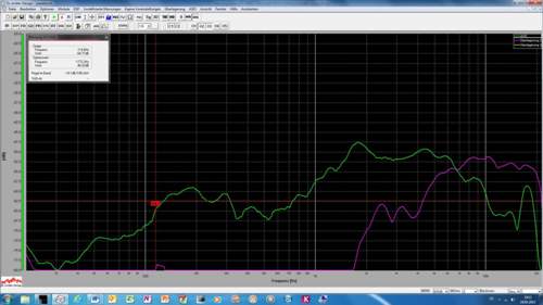

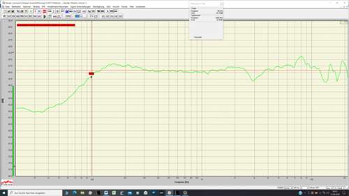

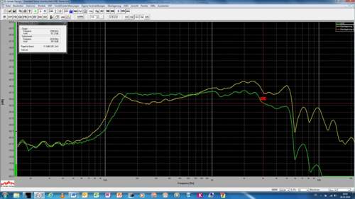

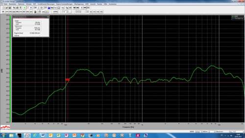

Ich stelle hiermit die Ergebnisse meiner neuen „Signatur“ Weichenserie für den W/S/C 205 mit Standard Soundsystem vor….. und nachfolgend Optionen, die man statt der Werksmitteltöner verbauen könnte.
Wer sich ein wenig mit Meßschrieben auskennt weiß, was die unten eingestellten Messungen zeigen. Das „Ideal“ ist eine linealgerade Kurve, wie sie bei einem Teil der Messungen als Türkisfarbener Strich zu sehen ist. Diese Messung schreibt mein Meßsystem automatisch bei der Kalibrierung, vor Beginn der jeweiligen Messreihe, und beinhaltet die Einflüsse der gesamten verwendeten Messkette. Die gelben und grünen Kurven zeigen die Meßergebnisse der neuen Weichenserie und des Werkszustands. Jedes Kästchen sind 2,5dB Pegelunterschied. Das menschliche Gehör ist im Bereich von 1000 – 6000 Hz besonders empfindlich auf Pegelentgleisungen „nach oben“. Dort sollten also im Idealfall keinerlei bzw. kaum Abweichungen in der Signalkurve sein. Pegelveränderungen „nach unten“ empfindet man nicht als so störend.

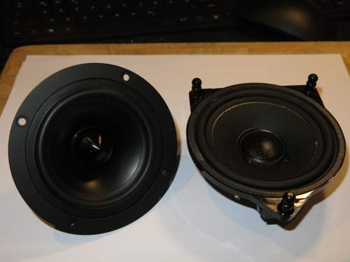

Der Standard Mitteltöner ist, wie ich schon immer sagte, eine richtige „Perle“. Mit der aufwändigeren "Signatur Weiche" betrieben, sogar fast perfekt linear bis zur Trennfrequenz von 3000 Hz. Daran anschließend für den oberen Frequenzbereich bis 20.000 Hz gibt es ja die vier bekannten Hochtöner Upgrades mit passender Weiche ab 3000 Hz für den Gladen HG 25GF, den Andrian Audio A 25, den Exact HX 22 T-4 „EB“, und den Highendigen Helix C-1T. Daran wird sich künftig auch nichts ändern.
Im Laufe der in den nächsten Wochen folgenden Tests werde ich auch noch einige neue, alternative Mittelton Chassis Optionen vorstellen, mit passender Weiche von mir, für den Betrieb am normalen Werksradio, und ohne DSP oder andere sonst nötige „Aktivlösungen“ mit Verstärkern, und allen daraus resultierenden Problemen und dem Mehraufwand.
mfg
Rüdiger
Gelb-mit-werkskondensator-gruen-mit-meiner-weiche
Tuerkis-referenz-gelb-originalmb-gruen-mit-signatur-weiche
Gelb-original-mb-gruen-mit-neuer-signatur-weiche

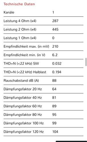

Es kommt ja immer mal wieder, und recht häufig die Frage, wie man am effektivsten und besten die Burmester Frontbässe im W205 und W213 2kanalig aktiv, also getrennt für L/R ansteuert. (egal bei welcher Werksausstattung)
Nach zahlreichen verbauten Projekten möchte ich nun hier auch mal eine neue Verstärker Empfehlung aussprechen. Es handelt sich hier um den Kicker KX - A 1200.2. Eine sehr potente Endstufe mit 24 dB Steilheit trennender Aktivweiche, Class -D Verstärkertechnik, digitalem High Low Adapter mit nachgeschaltetem Pre-Amp für perfekten Klang am Lautsprecherausgang und hervorragenden Kennwerten, sowohl was Leistung angeht, als auch was die Einstellmöglichkeiten angeht. Ein regelbarer Boost macht den Subs bei 40 HZ bis zu 18dB+ ordentlich Druck.
Sicher ein verstärkertechnischer Overkill, aber durch das ständige Laufen im "Standgas", klanglich ein Sahnestückchen! Der Amp. ist wegen seiner brachialen Leistung eine besondere Empfehlung für die Doppelschwingspuler, mit in Reihe geschalteten Wicklungen. So entstehen 300 Watt an 4 Ohm pro Chassis,.... das reicht selbst für Heavy User für ordentlich Performance.
...und das Teil ist noch bezahlbar.

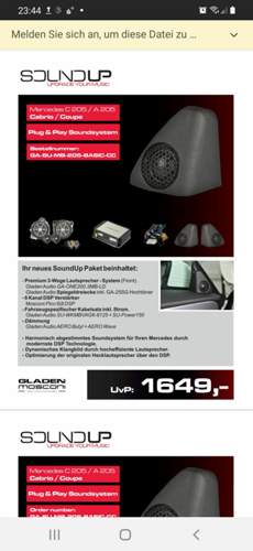

Für 1500 Euro ist einiges "drin":
https://www.audiomativ.de/gladen-soundup-mercedes-basic-plus-9755.html
Wie gut der Verstärker ist kann ich nicht bewerten. Aber besser als das Basissystem im W205 ist es allemal.
Wenn irgendwann mal etwas Geld übrig ist dann leg Dir noch einen Subwoofer in den Kofferraum.

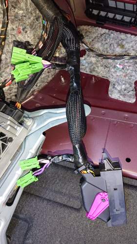

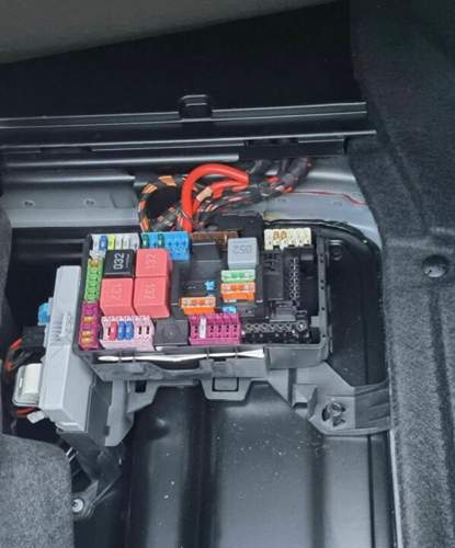

Moinsen zusammen,
mein Einbau ist jetzt gut 10 Tage her und ich kann berichten. Meine Komponenten und Historie findet Ihr 2 Seiten zurück von Anfang 02/2022.
Das Ergebnis ist absolut so, wie ich es erwarten durfte. Der Serien-Breitbänder spielt in Kombination mit Rüdigers Weiche und den Hochtönern aus einem Guss. Der Mittel-/Hochton ist durch die günstige Einbausituation in der Tat den üblichen Einbauorten von früher (16er TT unten in der Türablage) überlegen.
Es baut sich - auch ohne Center - eine sehr schöne Bühne auf. Der Hochtöner muss vermutlich noch ein paar Stunden einspielen, bis er seine ganz leichte Schärfe bei den „S“-Lauten verliert. Der Dämm-Aufwand in den Türen hält sich in Grenzen, es muss ja "nur" ein 10er gedämmt werden. Diesen Teil der Arbeit sollte jeder mit etwas Geduld und handwerklichem Geschick hinbekommen.
Die beiden 20er im Fußraum liefern den erwarteten, knackigen Bass. Und davon genug. Ganz tief in den Frequenz-Keller kommen sie erwartungsgemäß nicht. Dazu können Sie bei der Einbausituation und der Membranfläche m. E. auch nicht fähig sein. Rüdigers Tricks mit dem Doppel-Schwingspulen-Woofern aus dem großen Burmester-Set im W213 (in Kombination mit einer Mehrkanal-Endstufe, welche unterschiedliche Filterungen auf die jeweiligen Spulen bringt) mag hier noch ein paar Herz herausholen, für den echten Tiefbass-Spaß braucht es m.E. jedoch einen zusätzlichen Subwoofer (Hinweis: ich habe Rüdigers vorgenannte Ausbaustufe nicht selbst hören können, aber auch er empfiehlt ja für den Tiefbass bei Bedarf einen zusätzlichen SUB).
Zur Einordnung: ich spreche hier von meinen alten Hörgewohnheiten mit 30 Jahre Subwoofern aller Größen- und Preiskategorien ??.
Für diesen Teil vom Einbau muss man natürlich Erfahrung mit Strom im Auto und passendes Werkzeug haben (Krimpzangen, große und kleine Aderendhülsen etc. sollten vorhanden sein). Und passt bitte auf die mitgelieferte Sicherung der ESX-Endstufe auf – hier liegt tatsächlich ein Teil des Anschlusses blank, was man auf dem ersten Blick gar nicht sieht!!
Wer sich diesen Teil des Einbaus nicht zutraut und niemanden kennt, kann vielleicht einen Spezialisten in der Umgebung ansprechen und bei ihm alternativ die Tieftöner (Dritt-Hersteller) und den Verstärker kaufen.
Die maximale Lautstärke insgesamt mit dem Audio 20 und dem Bass-Verstärker hat sich deutlich verbessert. Obenrum verzerrt so schnell nix und das Audio 20 profitiert sehr von der Entlastung im Tiefton. Beim Bass hängt es auch von den Einstellungen der Endstufe ab, wie tief, sauber und laut das klingt. Der Hochpass an der ESX ist übrigens schwer einzustellen, da der Frequenzbereich hier vom Hersteller sehr groß gewählt wurde. Da braucht Ihr in Kombination mit den anderen Parametern schon etwas mehr Zeit; schließt so lange ein Ladegräte an die Batterie an, während Ihr Euch vor dem Verstauen der Endstufe auf ein erstes Ergebnis festlegt.
Kosten insgesamt ca. 900,- EUR und Einbau (nur keine Hektik!) 7 bis 8 Stunden.
Übrigens ist schon der Nachfolger meiner Endstufe auf dem Markt. Die ESX QL500.1 liefert nun noch einmal fast 100 Watt mehr und kostet 249,- EUR statt 229,- EUR.
Bernd

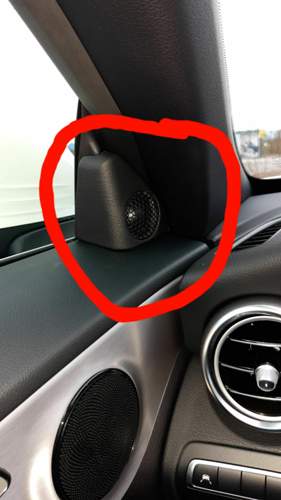

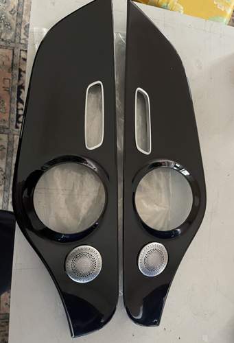

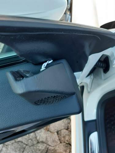

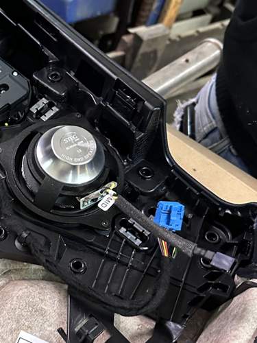

Ich habe seit ein paar Wochen das Soundsystem von Gladen, verbaut hat es der Patrik Gladen.
Der Sound ist spitze, und das Burmester kann da einpacken, habe mit einer w205 Limousine mit Burmester verglichen.

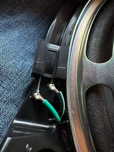

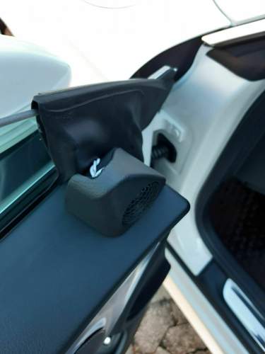

Ab Werk hatte mein A205 Cabrio nur das Standard Soundsystem. Da das Standard Soundsystem über keine Hochtöner verfügt, wurden im Spiegeldreieck Hochtöner nachgerüstet. Das sieht meiner Meinung nach gut aus, manche finden es hässlich, aber die Befestigung war nur mit 3M Pads angeklebt. 3 Tage später war ein Hochtöner abgefallen.
Der Gladen hat es nun anders mit Metallbügel befestigt, aber wie genau konnte ich nicht sehen.
Bezahlt hatte ich 1680€ al inkl und das ist es wert.
Das hat mein Auto auf jeden Fall aufgewertet.
Zu sehen sind diese Spiegeldreiecke im Clip von Patrik Gladen nicht, weil hier die Limousine gezeigt wird, an der nur der werkseitige Hochtöner 1:1 ausgetauscht wird.
Gladen Hochtöner A205 Cabrio

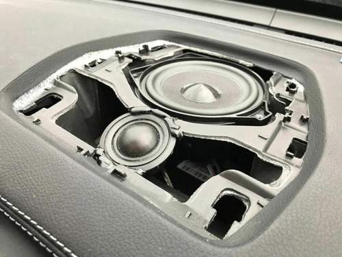

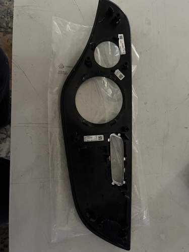

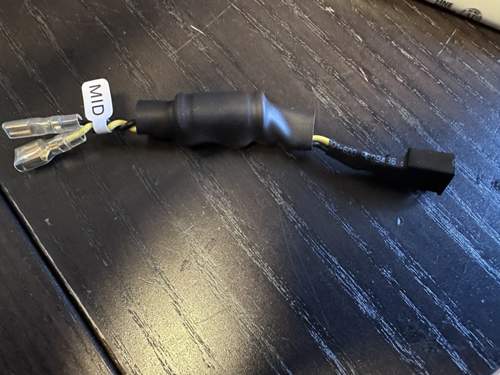

@Gerdl. schrieb am 16. März 2022 um 17:39:34 Uhr:
Es hat keine zwei Stunden gedauert, beide Seiten eingebaut (A 25 Hochtöner und die VW Burmester MT).
(quote]
Ist die Arbeitszeit mit Dämmung?
@Belehm schrieb am 17. März 2022 um 18:22:35 Uhr:
(quote]
Ich habe nicht viel gedämmt.
Den akustischen Kurzschluss um die MT, und ein wenig Alubutyl auf die Fläche gebracht.
Bei diesen relativ kleinen Lautsprechen braucht es, glaube ich, nicht wirklich viel Dämmung.
