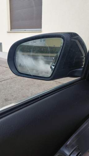

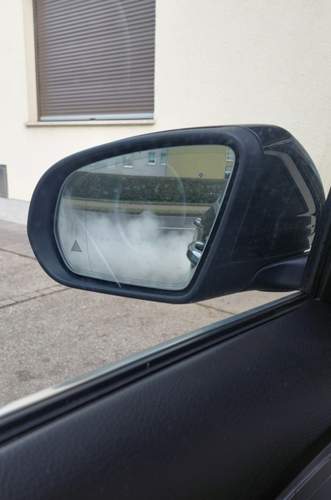

Hab einen mercedes w205, c250, bj 2016.
Seit 1 woche wo fast 1- 2 grad das wetter ist, hat mein auto nach dem start ca 1km später, wenn ich bei der ampel stehe, dann gas gebe, voll den weissen rauch hinten. Wenn ich wegfahre wird es weniger wenn ich vom gaspedal weggehe und wenn ich es trete wieder, voll der rauch hinten.
Das einzige was ich vermute das es Kondenzwasser ist , weil ich jeden tag 2km zur arbeit fahre , und 2 km zurück. Heute bei ein Ampel wo es geraucht hat, habe ich das auto abgestellt und neu gestartet.Dann hats eigentlich gepasst.
Kann das an dem liegen das ich nur kurzstrecken fahre
.2 bilder hab ich reingetan wie es ausschaut wenn ich gas gebe bei der Ampel beim stillstand.
Danke für die Antworten. Lg

Ist Kondenzwasser im Auspuff das durch die heissen Abgase verdunstet. Nach etwas längerer Fahrt ist es alle. Null Problem, ganz normal und bei viel Kurzstecke sammelt sich einiges an. Gruß Bw

Lass dich nicht verrückt machen, ist wirklich nur Kondenswasser. Fahr länger damit der Motor und der Auspuff schön warm wird und du wirst sehen, da ist kein Rauch mehr
Ja wird Kondenswasser sein. Regeneration DPF/OPF…

Es wird Kondenswasser und der DPF sein der versucht zu regenerieren.
Hatte ich bei meinem alten W205 auch eine kurze zeit lang, über die Woche nur Kurzstrecke zur Arbeit gefahren und fürs Wochenende Langstrecke in die Heimat, da hat der auch nach ca 1 km stark geraucht, bis er sehr warm war.
Ich würde an deiner Stelle mindestens einmal die Woche Langstrecke fahren und ihn „freibrennen“. Kurzstrecke kann auch zu vermehrter Verkokung führen.

Das ist in der Tat Kondenswasser, was da dampft. Aber nicht aus dem Auspuff! Auf 2km wird der Auspuff im Leben nicht heiß genug.
Kraftstoff verbrennt hauptsächlich zu den zwei Endprodukten: CO2 und "TADAAA" Wasser!! Und letzteres sieht man halt, wenn es hinterm Auto an der kalten Luft (!) kondensiert.
